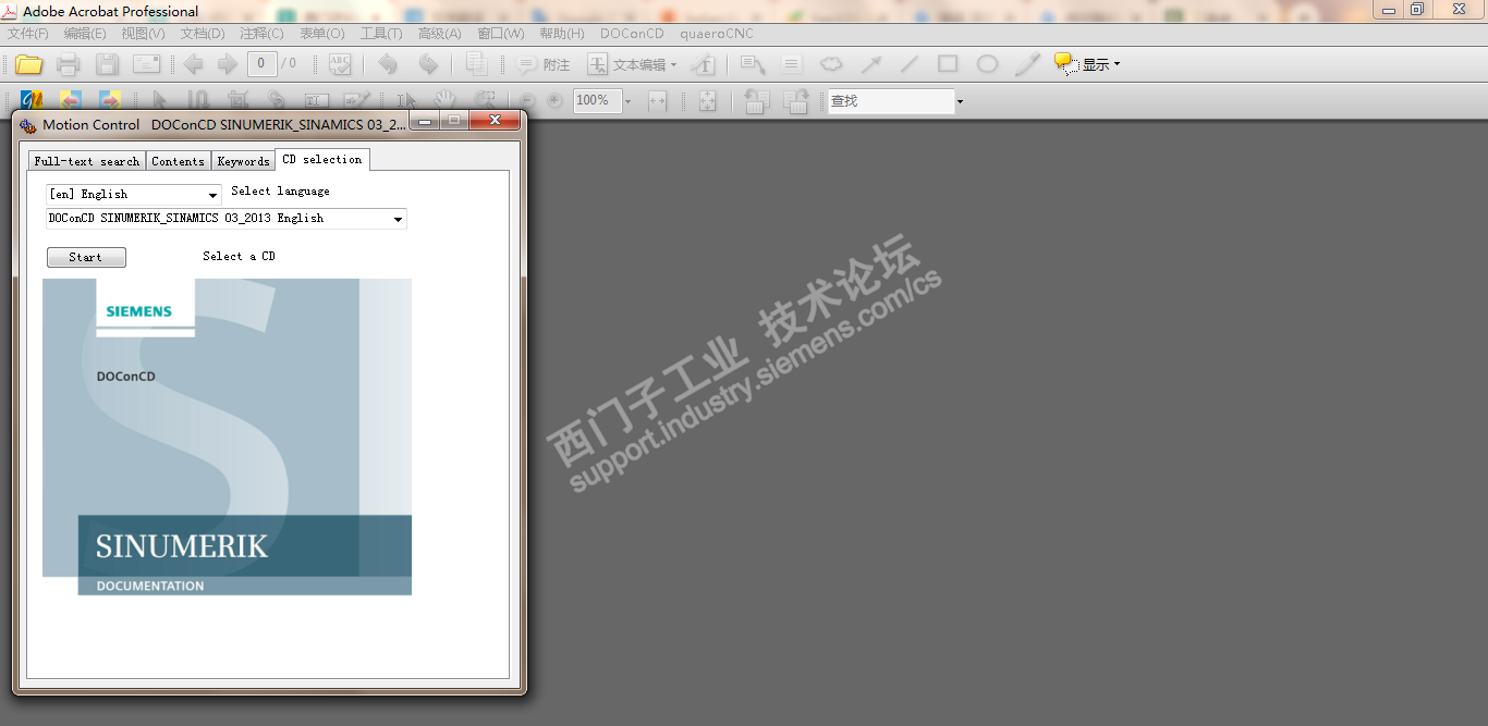

问题找到了,ACROBAT8.0是基于XP开发的,而估计DOConCD2005和2007也是基于XP的,因此,将它们安装到WIN7后,它们将''DOCONCD2.INI"文件放在C:\Users\xxxx(用户名)\AppData\Local\VirtualStore\Program Files\DOConCD路径下,而DOConCD2013安装后,将''DOCONCD2.INI"文件放在C:\Program Files\DOConCD路径下,但是单击ACROBAT8.0中DOConCD2013的菜单键后,仍然到DOConCD2005和2007的路径下读取''DOCONCD2.INI",当然就找不到DOConCD2013菜单。
解决方法:将C:\Program Files\DOConCD路径下的''DOCONCD2.INI"拷贝并覆盖C:\Users\xxxx(用户名)\AppData\Local\VirtualStore\Program Files\DOConCD路径下的''DOCONCD2.INI"文件,DOConCD2013菜单正常显示:
