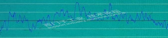

各位大侠,小弟现在有个现场的液位控制不太好,用的是SFB41来做的PID控制,现场环境是玻璃窑炉的液位控制,设定的参数如下,设定值为0mm,P=30,I=120S,D=2S,使用起来当检测值低于设定值的时候输出会逐渐增大,速率也还可以,高于设定值的时候也能降低,完成PID的正常功能,但实际出来的液位控制效果不够满意。
液位检测用的是激光液面计,现场人员觉得控制的效果不好,改用液面计自己的PID控制,觉得效果还可以,小弟观察了下液面计的控制,感觉是在控制趋势,比如检测值为负,但正处于波谷,即将进入上升趋势,这时候液面计的PID输出值就开始减小了,但用PLC的话输出是不会减小的,要等检测值变为正值才会减小,反之下降趋势也是这样,不知道我有没有说清楚哈。
就好像是液面计控制的是上升和下降的趋势,而PLC控制的是实际值与设定值的偏差,这样就使得控制出来的效果不一样了,想问下PLC的PID能不能做到根据趋势来控制输出,需要改参数还是怎样?不知道哪位大侠也遇到过这样的情况,望赐教~~~
PLC控制曲线
液面计控制曲线
