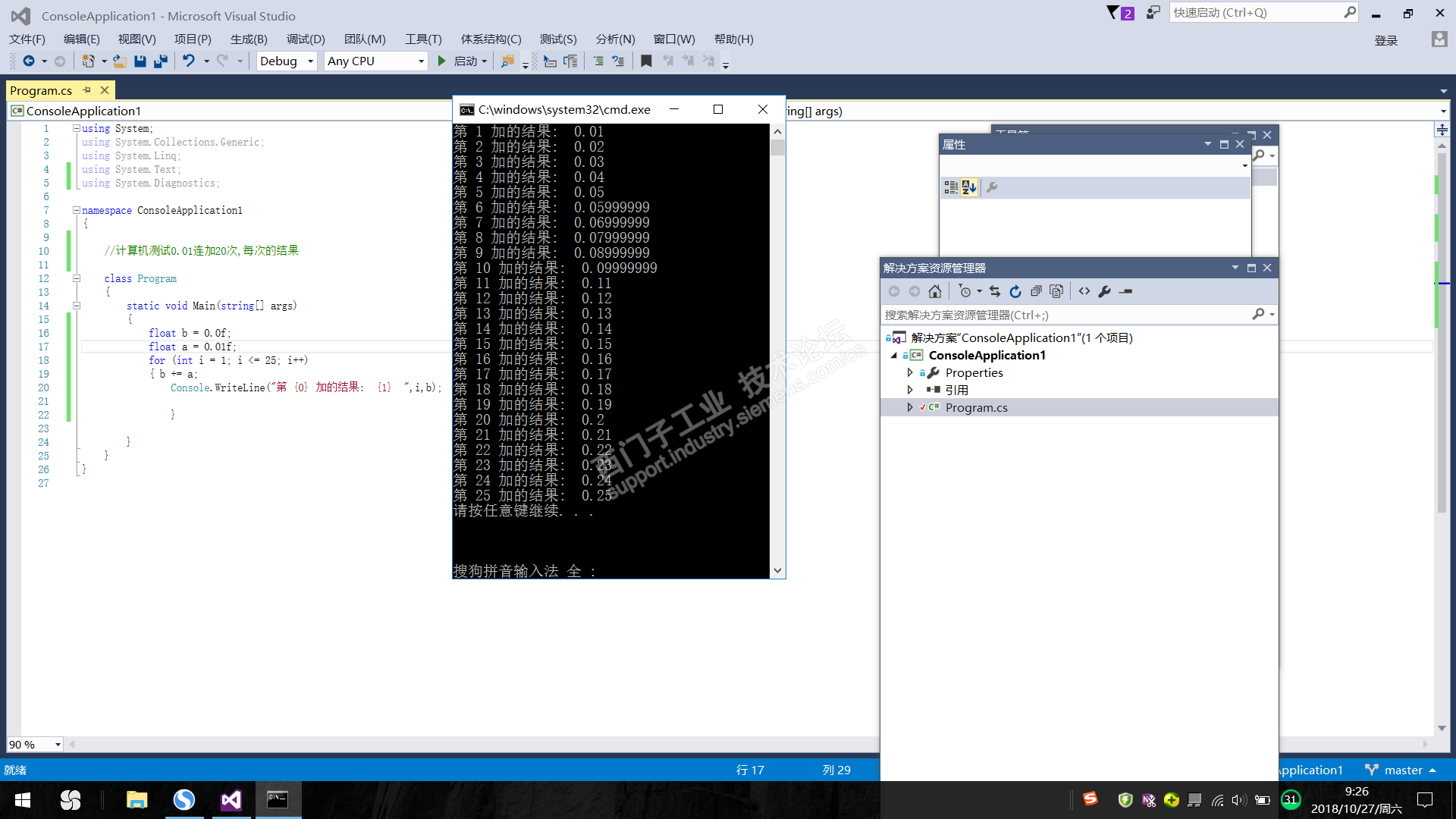

小数部分转换成二进制的时候不一定和原值相同,理论上无限循序下去等于原值,计算仅取部分位只能说是个近似值。
二进制加的时候,出现小数点浮动会把部分数值移除。
图示是计数机运行的结果,实际上PLC和计算机遵循的计算规则是一样的。
