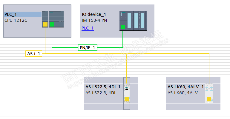

    最近要做的项目有400来个数字输入(几乎无输出、无运动)。我想采用AS-interface的拓扑结构,这样会大大减少接线数量。可是不知道S7-1200能否与AS-i通信?如果能,该选用哪些物理硬件?
    可以组态。见下图。是我刚才组态的
    关键是在二者之间要加入一个CM 1243。见CPU左边那个模块。步骤见 http://www.ad.siemens.com.cn/productportal/prods/s7-1200_plc_easy_plus/CM1243-2_AS-i/as-i_master/AS-i-master.htm
