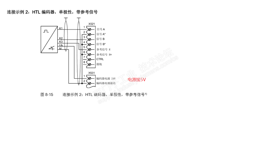

不行啊,各种接线我都试了,都接收不到信号。我打电话给西门子技术支持了,他说信号A和B之间的相位差必须是四分之一个周期的信号才能接入SMC30;而我的扭矩传感器信号A和B之间的相位差是半个周期,SMC30接收不了这种信号。可是我看别的项目上用同款的传感器,信号给SMC30并且SMC30能接收到信号;这就有点矛盾了。请问这位工程师说的对吗?
以下是引用lxm650在2018-10-26 08:39:53的发言 >3楼:编码器配置菜单里可...
引用3楼详细内容:
编码器配置菜单里可以选择,一是选择TTL电平,二是电源电压选5V,实际也是接5V。
以下是引用xf123456在2018-10-25 22:45:17的发言 >2楼:谢谢,明天我这样试...
引用2楼详细内容:
谢谢,明天我这样试试。不过传感器信号是5V的,在驱动组态encode时要选increase HTL吗?HTL好像是24V的信号
以下是引用lxm650在2018-10-25 22:00:54的发言 >1楼:试试这么接
引用1楼详细内容:
试试这么接
相位差不匹配的这个问题怎么解决??
没问问其他的编码器模板是否支持这个1/2的周期?、
