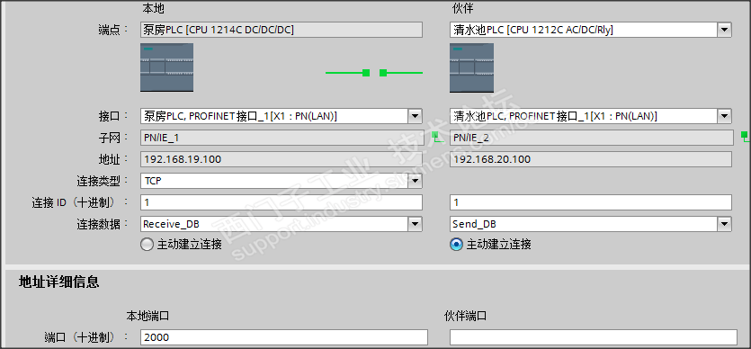

以下是引用博观而约取在2018-09-05 21:43:32的发言 >9楼:使用的TCP协议,...
引用9楼详细内容:
使用的TCP协议,距离有点远,30千米,两个网关设备必须在不同网段。
以下是引用威师爷在2018-09-05 21:13:28的发言 >6楼:使用的是什么协议?...
引用6楼详细内容:
使用的是什么协议?
有多远?不在一个内网?
不好意思,最近没来,问题已经解决了,从结果看来就是简单的常规设置就可以:

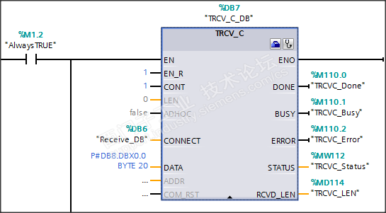

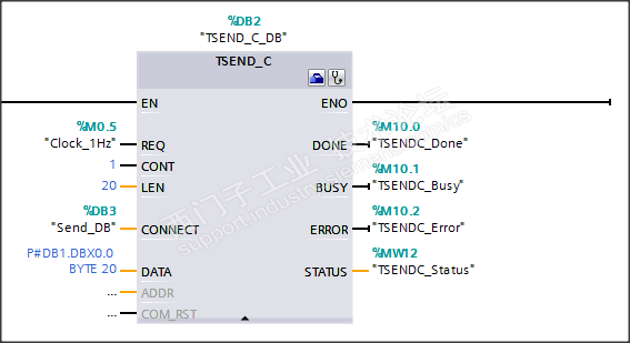

VPN通道配置好(从两边网关都能Ping通对面PLC)以后,关于PLC配置,就是在网络组态的时候,一定要构建两个子网,同时选中路由,并设置网关地址(例如其中一台设备IP:192.168.19.100子网掩码:255.255.255.0,路由器地址:192.168.19.1,另一台设备IP:192.168.20.100子网掩码:255.255.255.0,路由器地址:192.168.20.1),通讯指令用的是TSEND_C和TRCV_C,设置就按照教学视频上的设置就行了。附上几张截图
