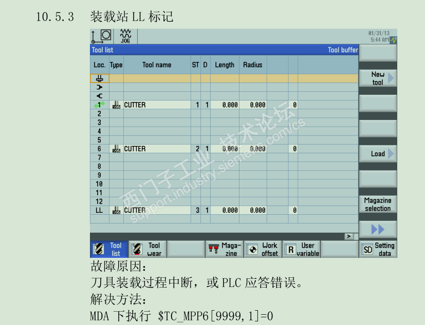

一台840DSL系统的龙门铣床,安照正常的操作步骤,卸刀出现“卸刀错误”,装刀出现“装刀错误”。检查刀库新建刀号中有把刀前显示“LL”,其它正常的刀显示的刀库号都是“0”,这把出现问题的刀库号是“9999”,确定是这把刀导致刀库无法卸刀,或者装刀。该刀没有删除的选项,无法删除。查找简明调试手册的刀具管理章节,发现有解决这种故障的方法,如下图。
MDA方式下执行$TC_MPP6[9999,1]=0,即可删除有问题的刀,再执行装刀、卸刀的动作正常。
