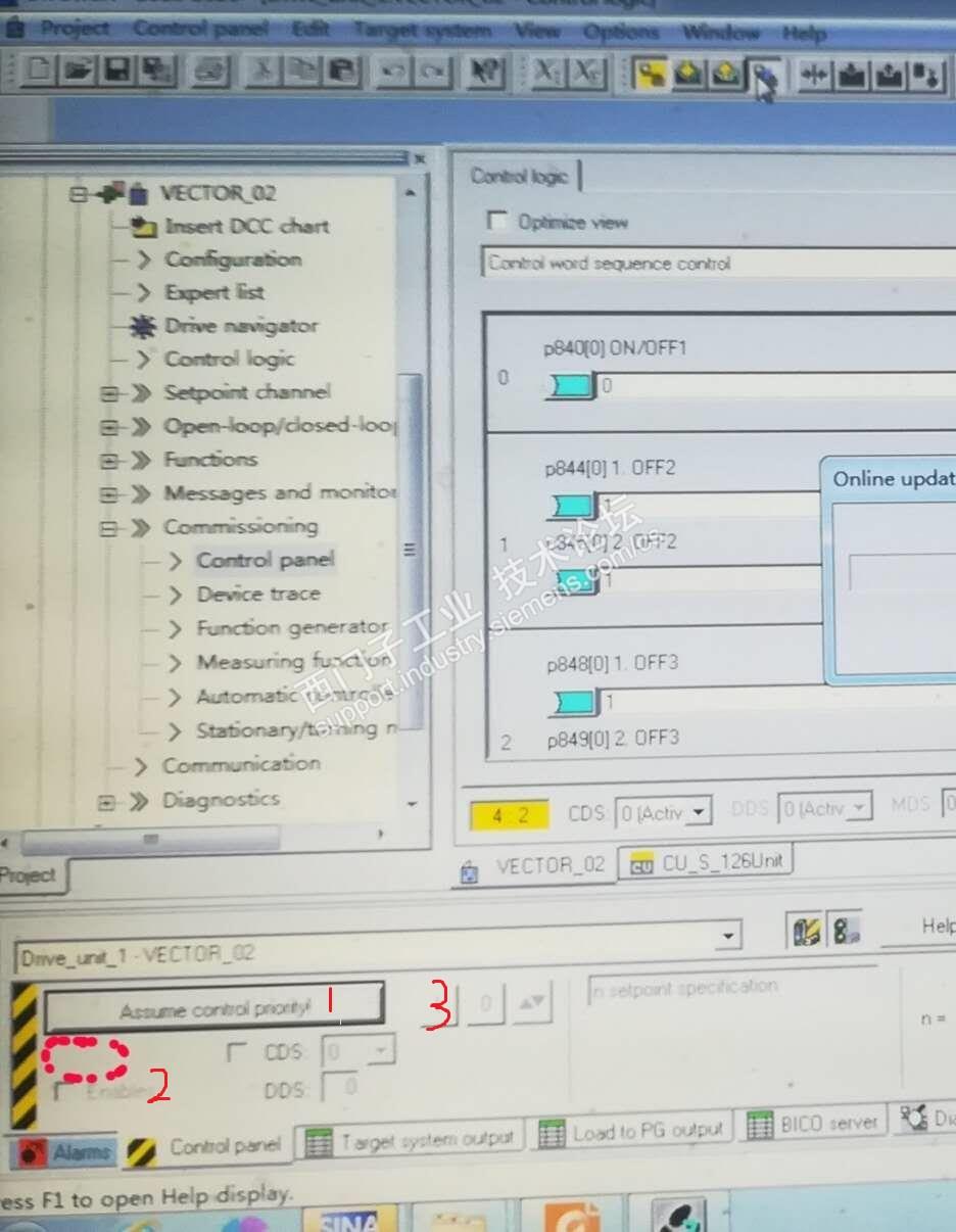

回复:S120 CU310 DP STARTER软件电机优化 没有启动图标
job hi

你要先获取控制权,然后使能,最后on就行了
