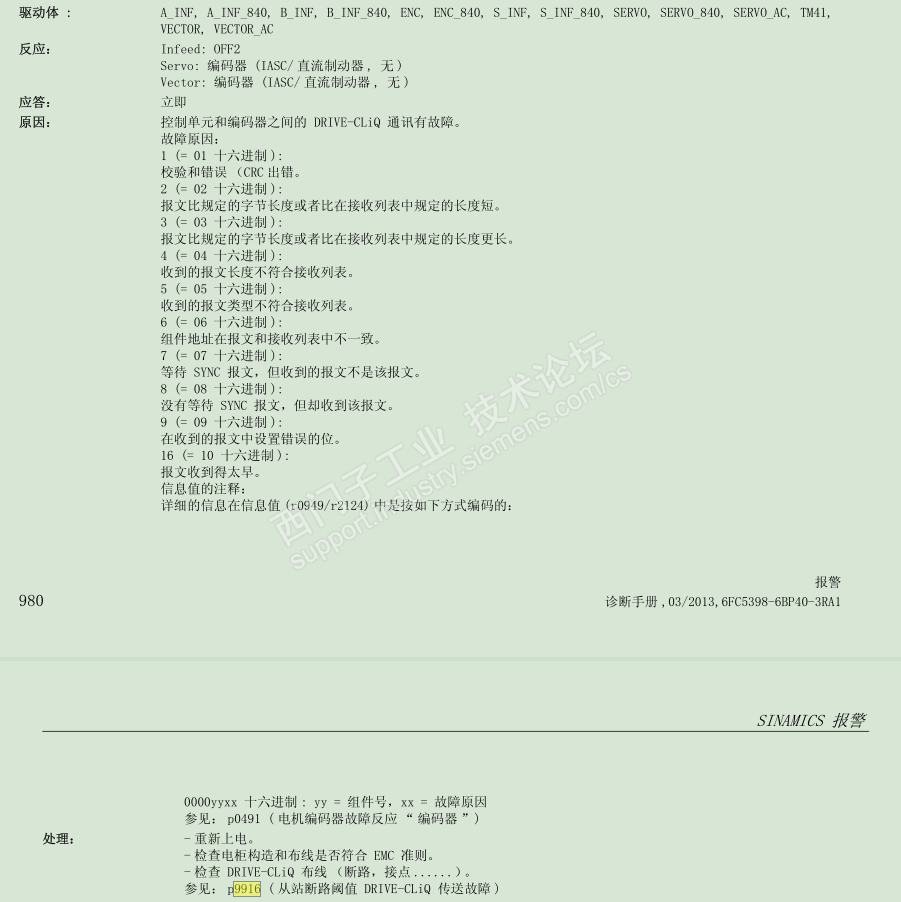

公司一台西门子840DSL系统的五轴龙门加工中心,龙门移动是通过4个伺服电机驱动,轴名称分别是X1、Xs、XG、XGs,其中一个Xs轴时常出现如题所示的故障。
根据报警说明如下图,检查电柜EMC和电缆布线没有发现异常,Xs轴的驱动和编码器电缆也都更换过,没有效果。如果将P9916报警阈值放大,则会出现编码器硬件报警。等大家支招!
