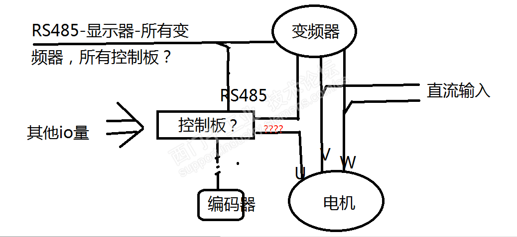

以下是引用西门子w在2018-10-29 11:07:08的发言 >
版主您好!
    这个是德国人的设计不懂,所以想看看是否有见到过这样设计的。
    关于这个变频器是否有内置制动电阻,我查询了官网未说明是否有内置制动电阻,官网说它是伺服系列变频器。但是现在感觉步进电机更像了,应该是步进电机。
    我就是疑问这个T1B模块和变频器输出线的关系,接了变频器输出线中的一根线,没懂这个原理。变频器输出不会受到影响吗?直流制动的时候这根线也很特别。
    T1B的型号查不着,只有一个外形图,无实物,猜测类似一个PCB板。
    感谢版主的解答。
步进电机控制,我没用过,所以少有关注。由此,电机如果不是异步电机和变频器系统,就不知道了。
