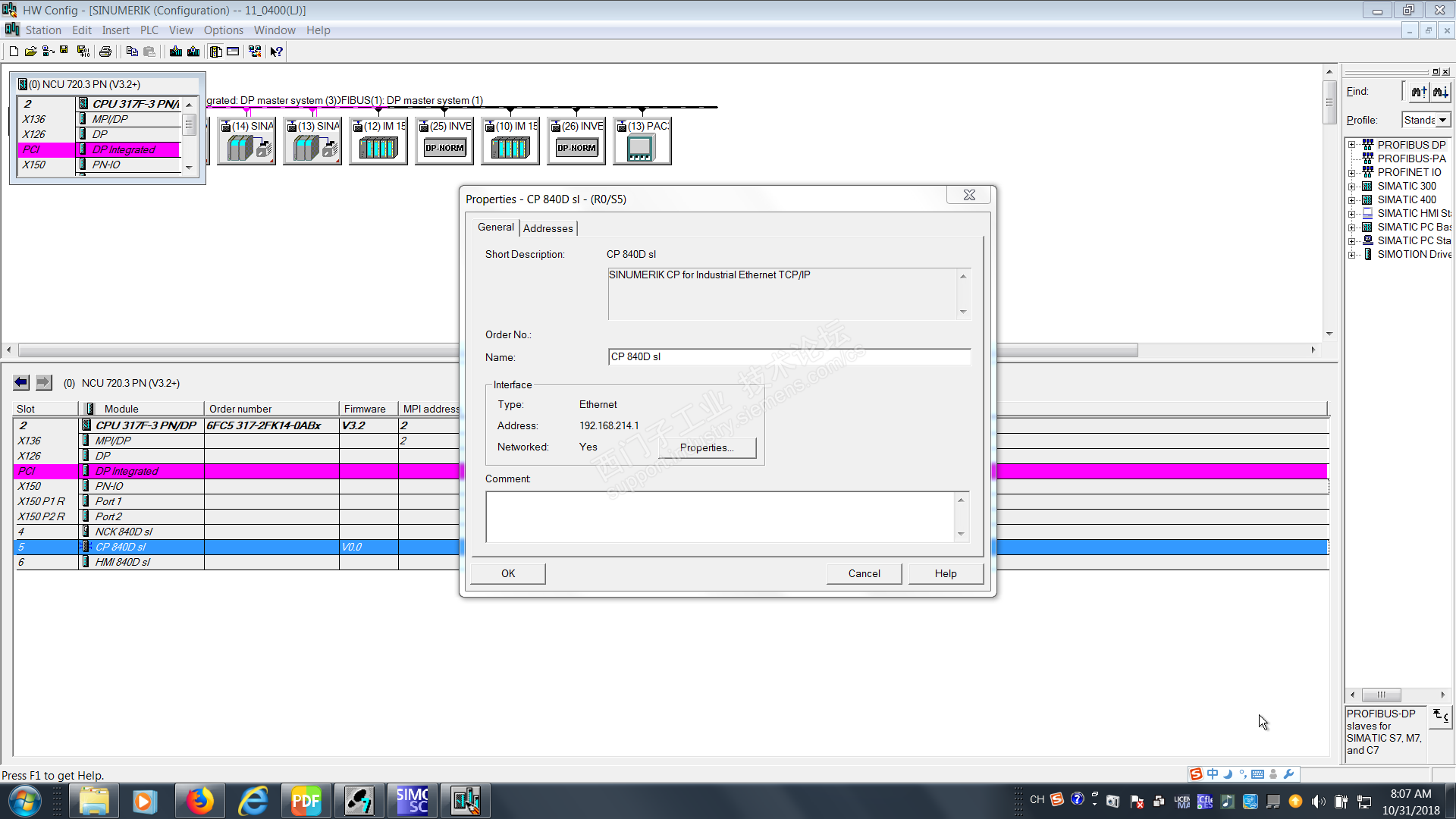

首先安装好了对应NC版本的TOOLBOX,
然后查看CP840dsl的IP地址,电脑设置在同一网段。
