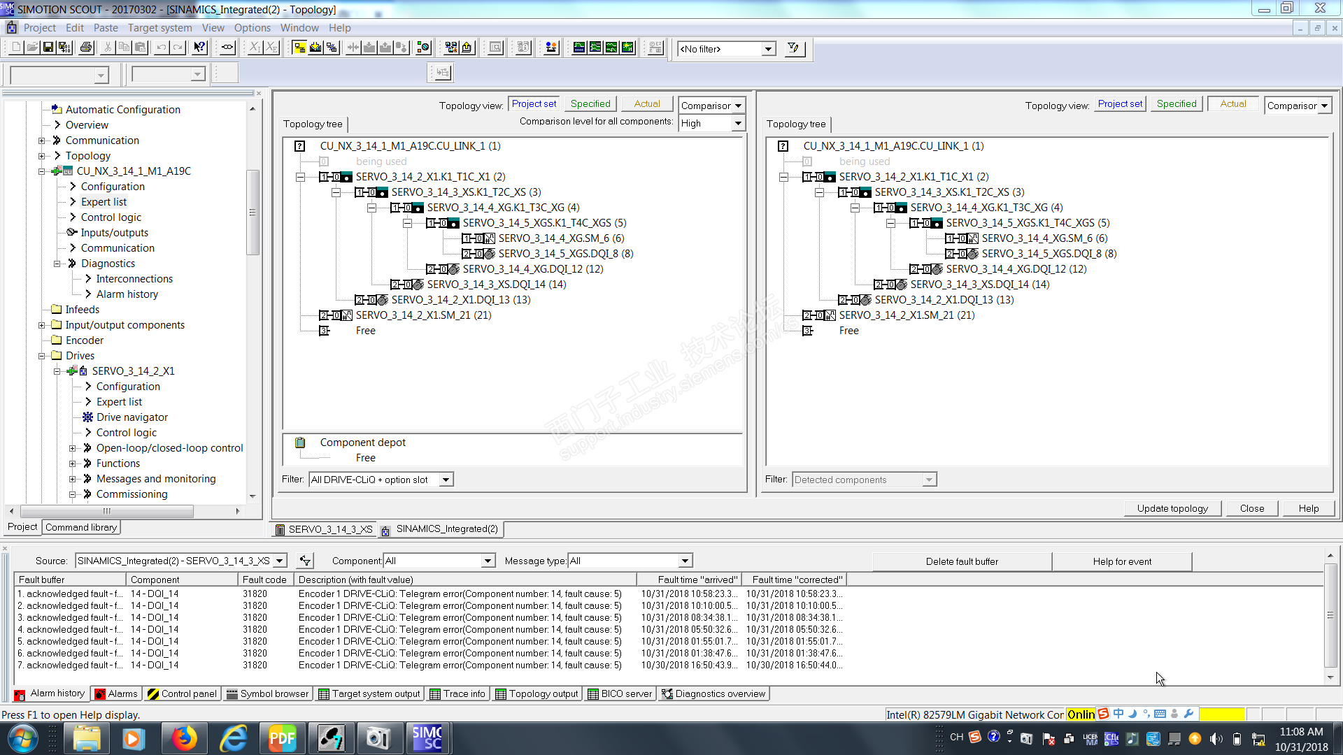

以下是引用执着探路者在2018-10-31 07:36:04的发言 >5楼
谢谢您的建议,我还真没想到这种方式监控看看!
以下是引用渔明鱼工在2018-10-30 09:08:15的发言 >4楼:用SCOUT软件读...
引用4楼详细内容:
用SCOUT软件读取驱动器的参数,在线诊断,查看DriveCLiQ是否断了。
用离线项目在线,可以看到离线和在线的区别。
你还可以查看诊断信息,报警记录。
按照您的建议,我在线监控了Xs轴出现报警时,离线与在线的状态是一样的,如下图。
