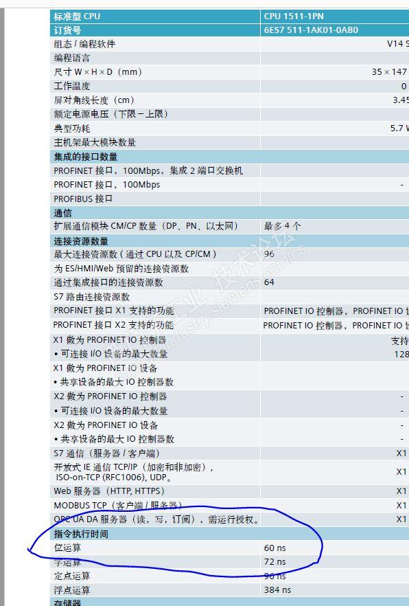

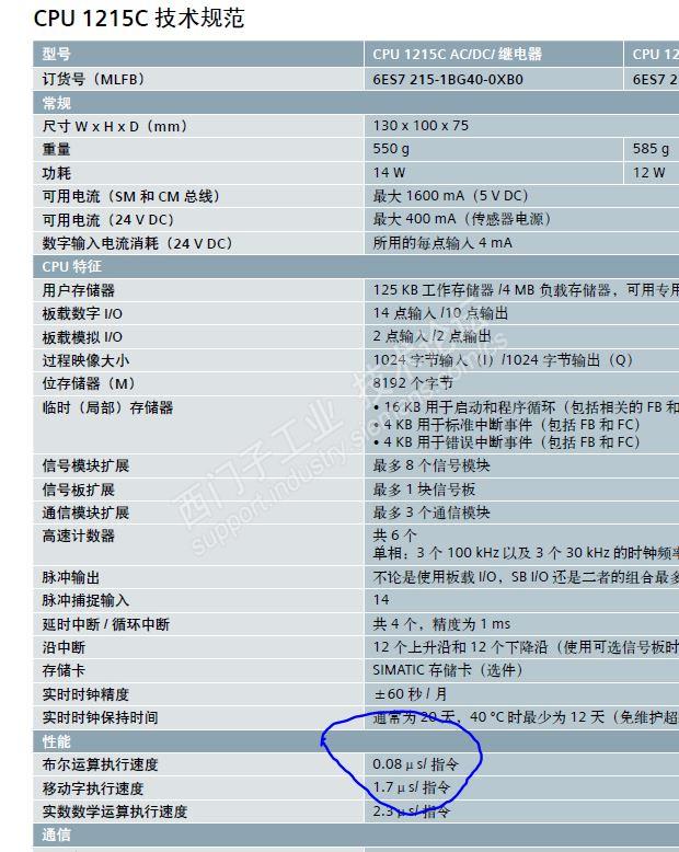

回复:CPU1511C的处理速度还没CPU1215C快?

1200速度还是与1500差距的
