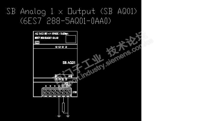

回复:smart200信号板SB AQ01是否需要24V供电

不需要外置电源,图示:
打开系统块,点击SB模块位置,看该模拟量通道你组态了什么,是电压还是电流?
断电重新安装该信号板。
