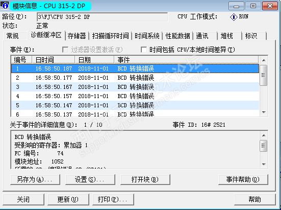

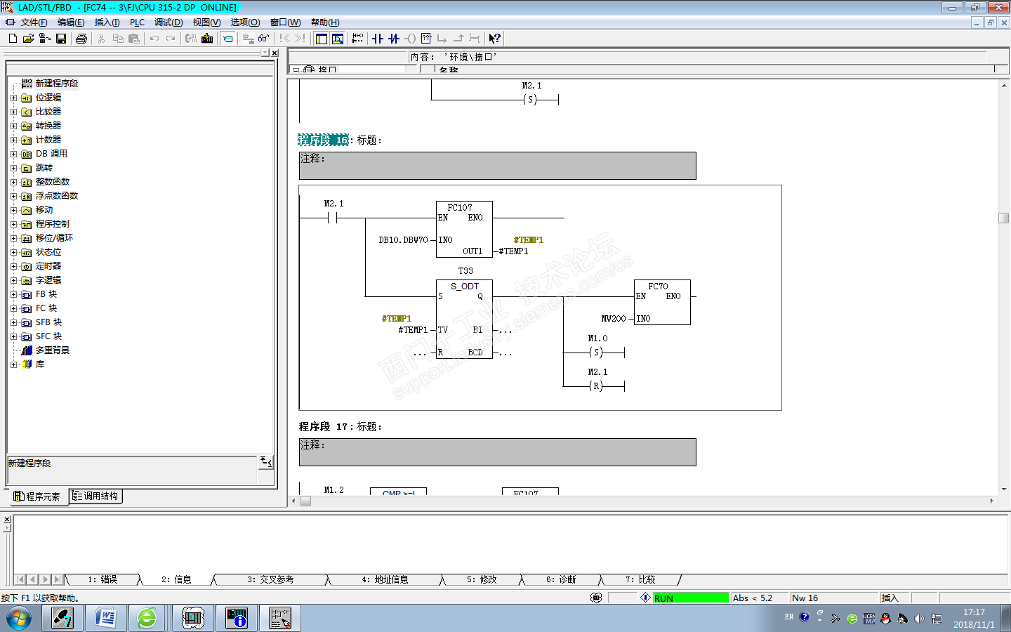

CPU故障 SF灯亮 事件 1 / 10: 事件 ID 16# 2521 BCD 转换错误
521
2018-11-01 17:22:33
CPU故障 SF灯亮 在诊断缓冲区里显示有 BCD 转换错误,删除了程序里的T33故障就消除,但是感觉程序应该没有错误,紧急求助!
