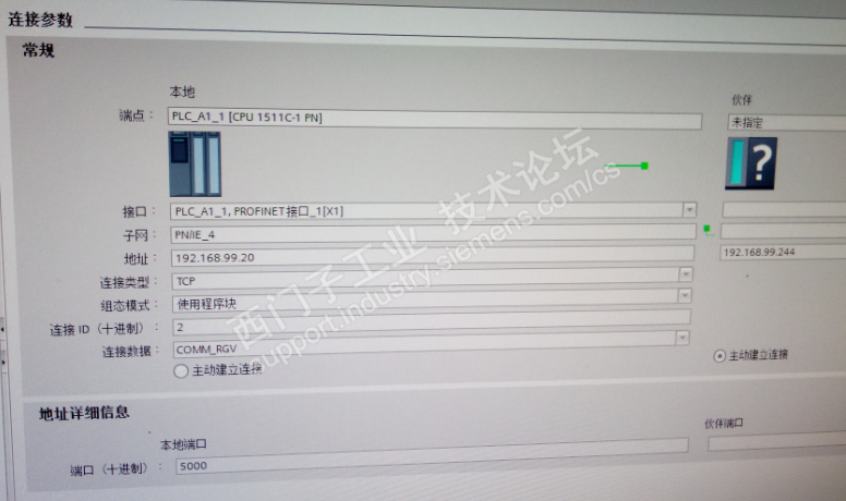

PLC的IP:192.168.99.20,做TCP SERVER
第三方设备的IP:192.168.99.151,  做TCP Client
在这种状态下,PLC与第三方设备已经连接上,通过网络测试软件(USR-TCP232-Test)也连不上。
但是由于第三方设备更改了IP地址,由原来的192.168.99.151改成192.168.99.244.
也已将TSEND_C和TRCV_C的伙伴IP地址也改成192.168.99.244。
此时第三方设备与PLC就是连接不上,我拿另外一笔记本,通过网络测试软件(USR-TCP232-Test)也连不上。
而且在网络诊断里,显示TCP连接的IP还是192.168.99.151,想这种情况,TCP连接的IP不能修改吗?
