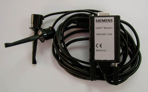

首先需要一个HART Modem
如果笔记本上没有RS232串口,也可用专门USB接口的HART MODEM,订货号7MF4997-1DB
然后需要一个250欧姆的电阻,如果没有标准250欧姆的电阻,也可用电阻大小在230~900之间的。此电阻串入4~20mA电流的回路中。
然后设置COM的通讯速率,保证与HART表的通讯速率相等即可,一般为9600
