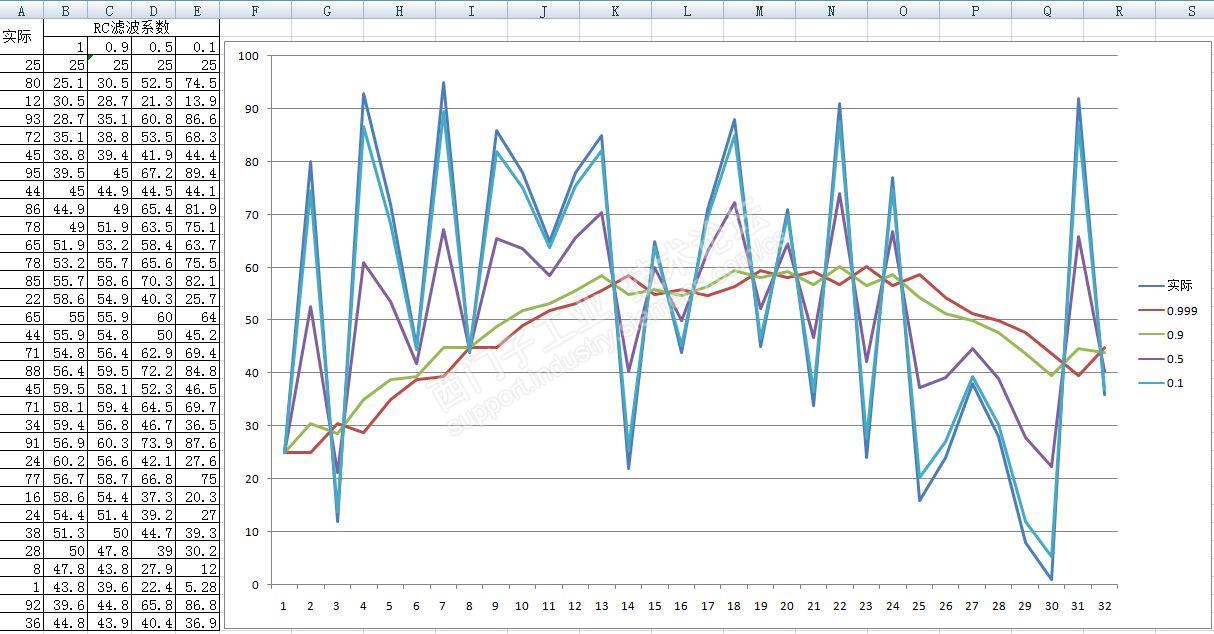

以下是引用Zaxife在2018-03-02 11:45:14的发言 >2楼
这个是一介RC滤波算法,以前叫做一介线性滤波算法,在温湿度这种变化缓慢的场合用来滤波非常有用。
公式最好写成这样:B=B+(A-B)*a,a是滤波系数,a介于0.1~0.9之间(用系数而不用C/D避免参数设置不规范引起的问题),a越大滤波效果越平滑。
怎么叫法这么多?不能统一名称吗?
这个是不是就是经常说的  低通滤波算法?
