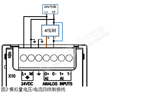

回复:测量输入负极与接地模拟量之间的电压过高。 解决方法: 更正输入电路。 更正对接地模拟量的引用。

看看是不是共模干扰   注意接线方式是否规范               等电位、接地
