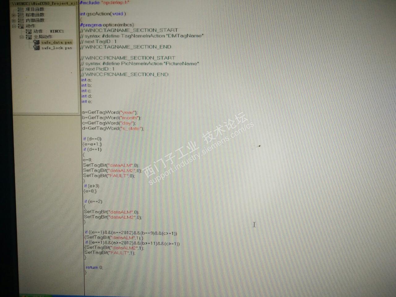

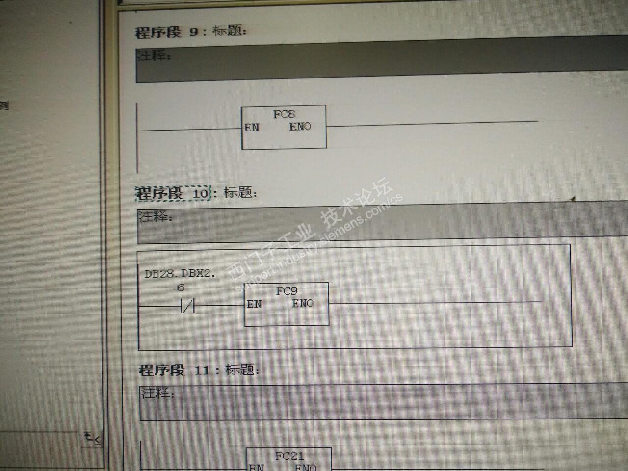

wincc读取系统时间中断OB1中模拟量处理子程序
奋斗的WINCC
注册时间:2018-11-03
441
2018-11-03 16:56:25
现象:2018年11月1号00:00 WINCC界面所有模拟量数据不更新。
    其中,FAULT (DB28.DBX2.6)为1时 中断模拟量处理子程序(FC9),“dataALM2”为报警提示,d为读取I7.7状态,但PLC机柜内实际未接线,自2018年11月1日以前未出现过中断。此脚本触发周期为1小时。问题:2012年11月1日至2018年10月31日未触发过,实在想不通,求帮助。
