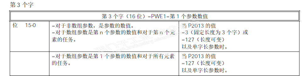

哪位大哥帮我解一下疑惑:
MM440使用大全上的USS通讯协议关于PWE1有这样的说明,如下图:
第一行第三栏“P2013=127(长度可变)以及单字长参数时”,PKE1里的内容是“对于数组参数是第n个参数的数值和对于第n个元素的任务”。
第二行第三栏“P2013=127(长度可变)以及单字长参数时”,PKE1里的内容是“对于数组参数是第1个参数的数值和对于所有元素的任务”。
同样都是“P2013=127(长度可变)以及单字长参数时”,为何前面是“对于数组参数是第n个参数的数值和对于第n个元素的任务”而下面是“对于数组参数是第1个参数的数值和对于所有元素的任务”?
