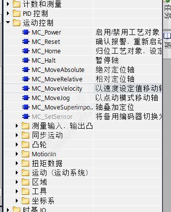

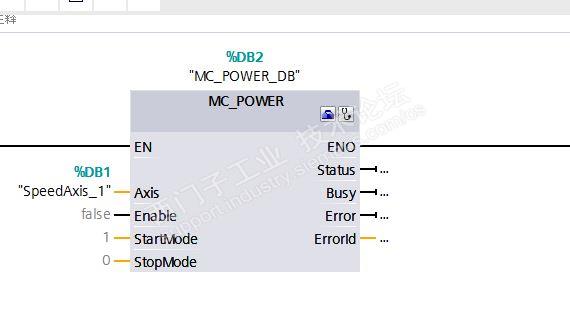

你工艺对象里面选择了TO-speedAxis 把它组态后,再程序里面就调用工艺指令里面的运动控制,先调用MC-POWER

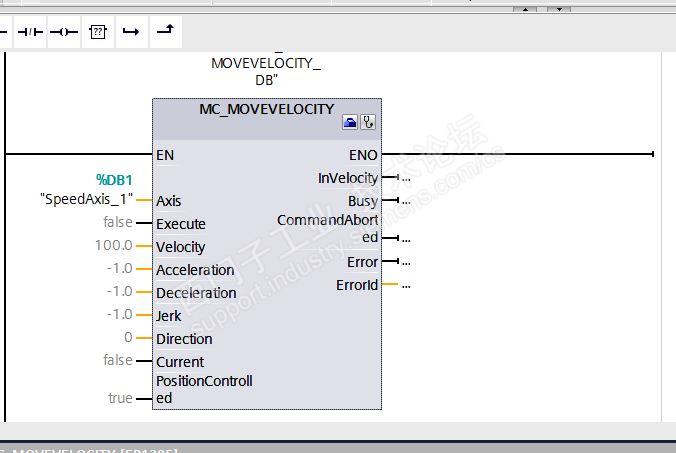

给驱动上电,再调用MC-MoveVelocity

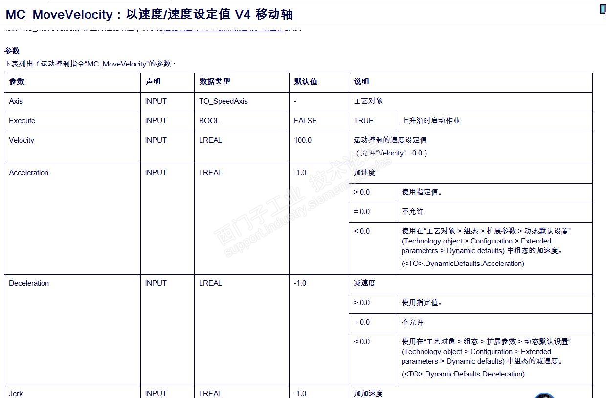

以速度设定值移动轴,块的管脚
里面有加速与减速时间的,你可以更改。希望能帮到你
