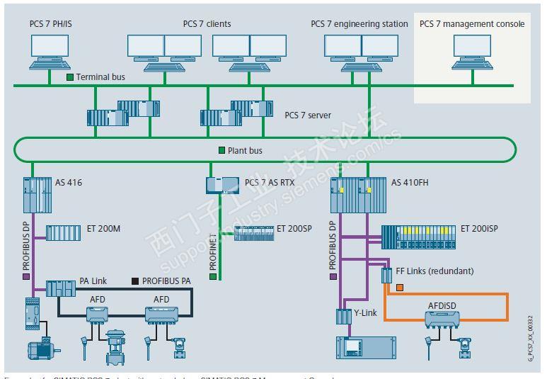

回复:CS架构搭建
pengli
    42
注册时间:2003-11-07
发布于 2018-11-06 08:29:02
这个图就很清楚了吧
