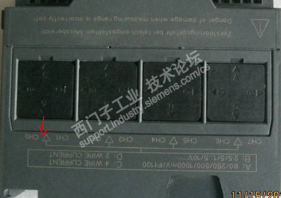

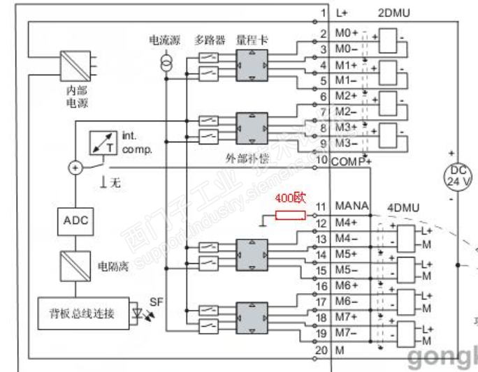

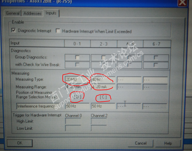

要注意硬件的设置 和软件中的硬件组态要一致。
比如:
0,1是二线制的要设为:D
2,3是四线制的要设为:C
具体接线:
