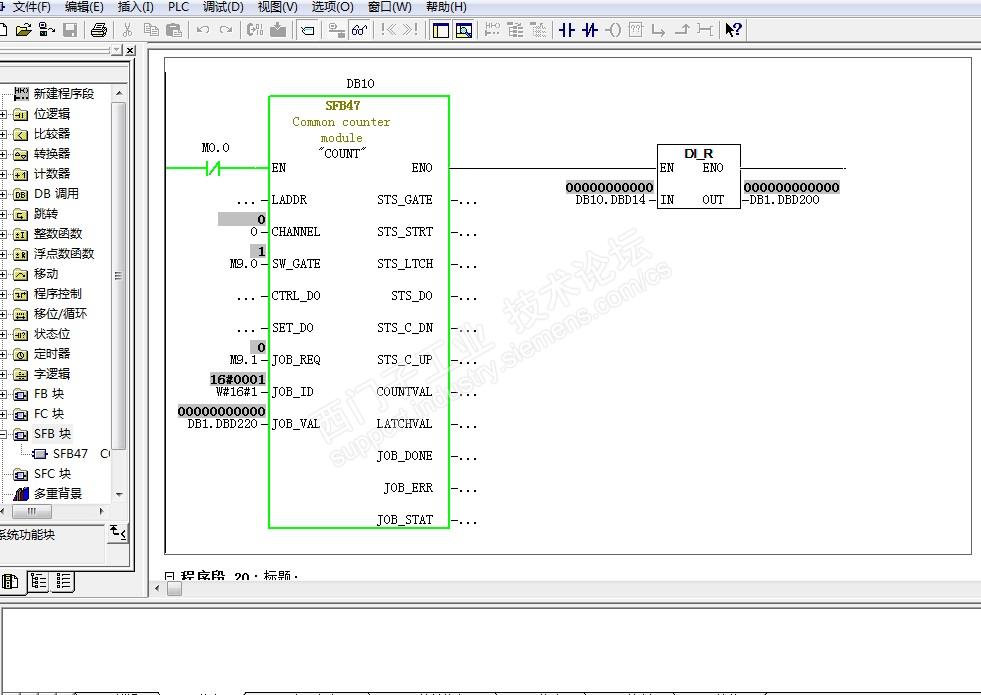

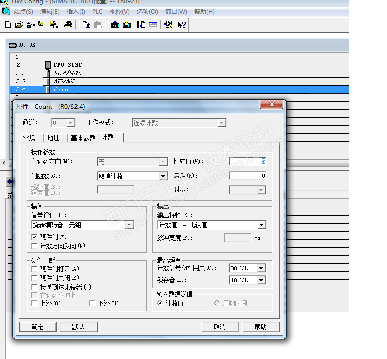

RT,初用300,CPU型号是CPU313C,相实现3路高速计数,
1路A/B相计数,2路单相计数。设置如下,从DBD14那里读不到计数值,特来请教:
我在COUNT里是用通道0,
OB1的程序如下,为啥DB10.DBD14读不到当前值呢?

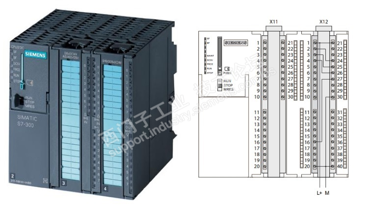

是不是我的输入点弄错了?第一槽除了模拟量之外,I的地址是126.0起,第二槽是I124.0~125.7,
COUNT设置为0通道,应该用I124.0和I124.1做高速输入点吗?还是用I126.0和I126.1呢?
