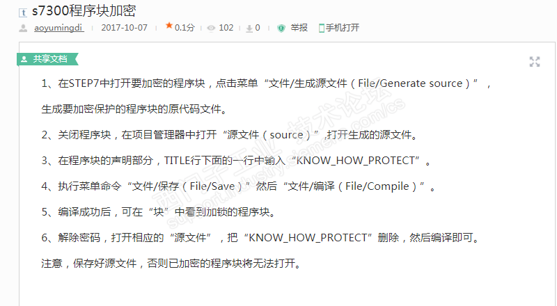

以下是引用你以为你是谁在2018-11-06 16:08:44的发言 >23楼
这个加密后,生成带锁的STL程序,是可以看到的。楼主这个加密,显然比这个高级很多。
以下是引用西门子w在2018-11-06 15:31:38的发言 >21楼:https://wenku.baidu...
引用21楼详细内容:
https://wenku.baidu.com/view/8d25949985254b35eefdc8d376eeaeaad1f31625.html
时间成本上不允许呢!
