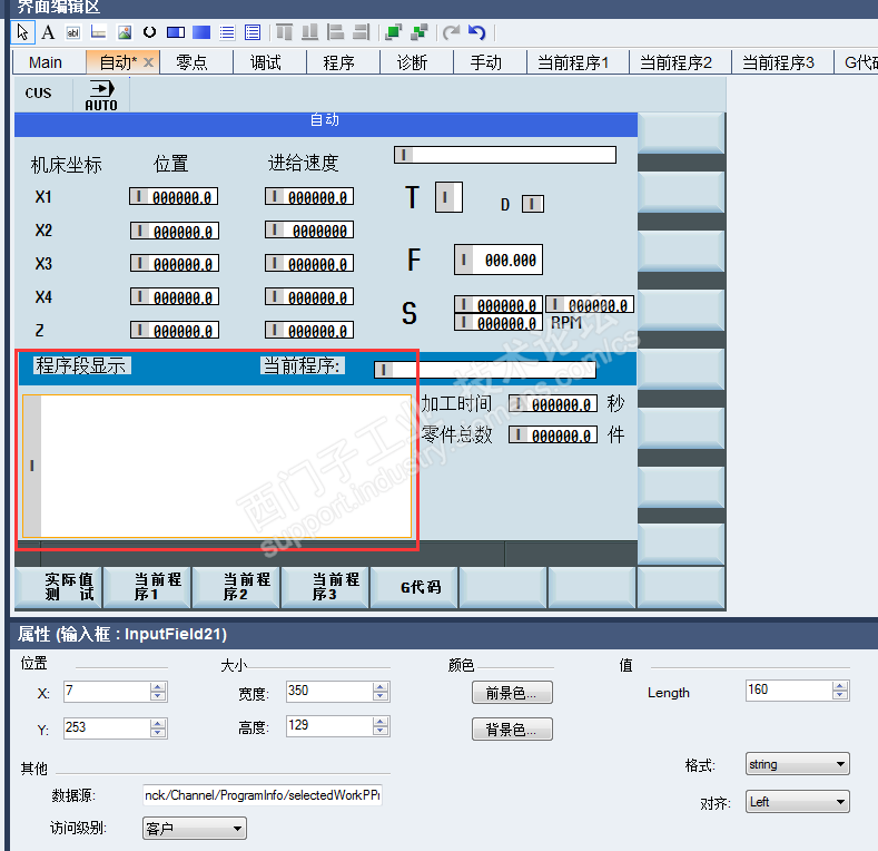

要做一个自定义画面,需要在画面上显示程序段。如下图

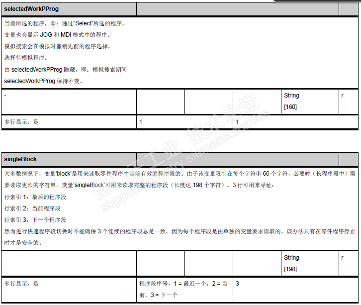

NC变量查表如下,
但是运行的时候,那一块区域一直闪,区域颜色变黄。有没有大佬知道怎么做。谢谢了。
