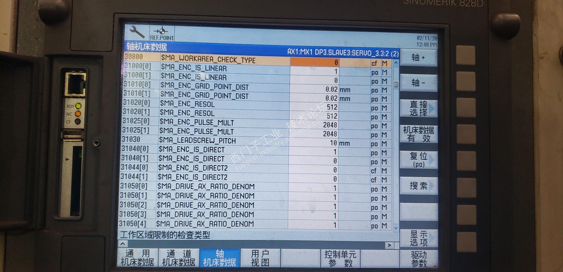

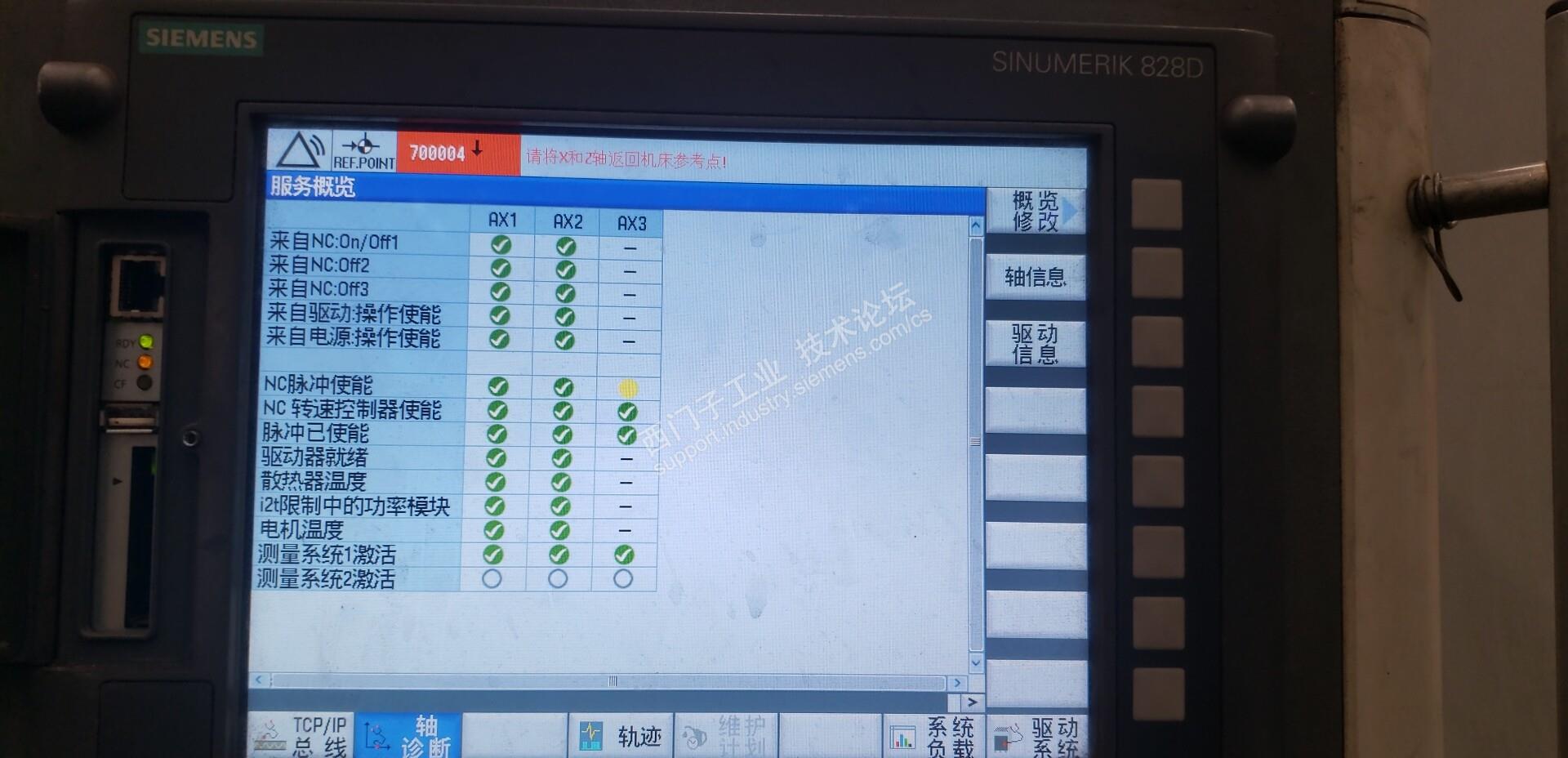

厂里一台立车,X轴尺寸有故障,怀疑光栅尺可能有问题,想屏蔽光栅尺看看,结果问题来了,PLC里激活的第一测量系统,但实际生效的为光栅尺(经测试拆下来电机会报警)
诊断里可以看到激活的第一测量系统(一般情况第一测量系统为电机编码器,第二测量系统为光栅尺)

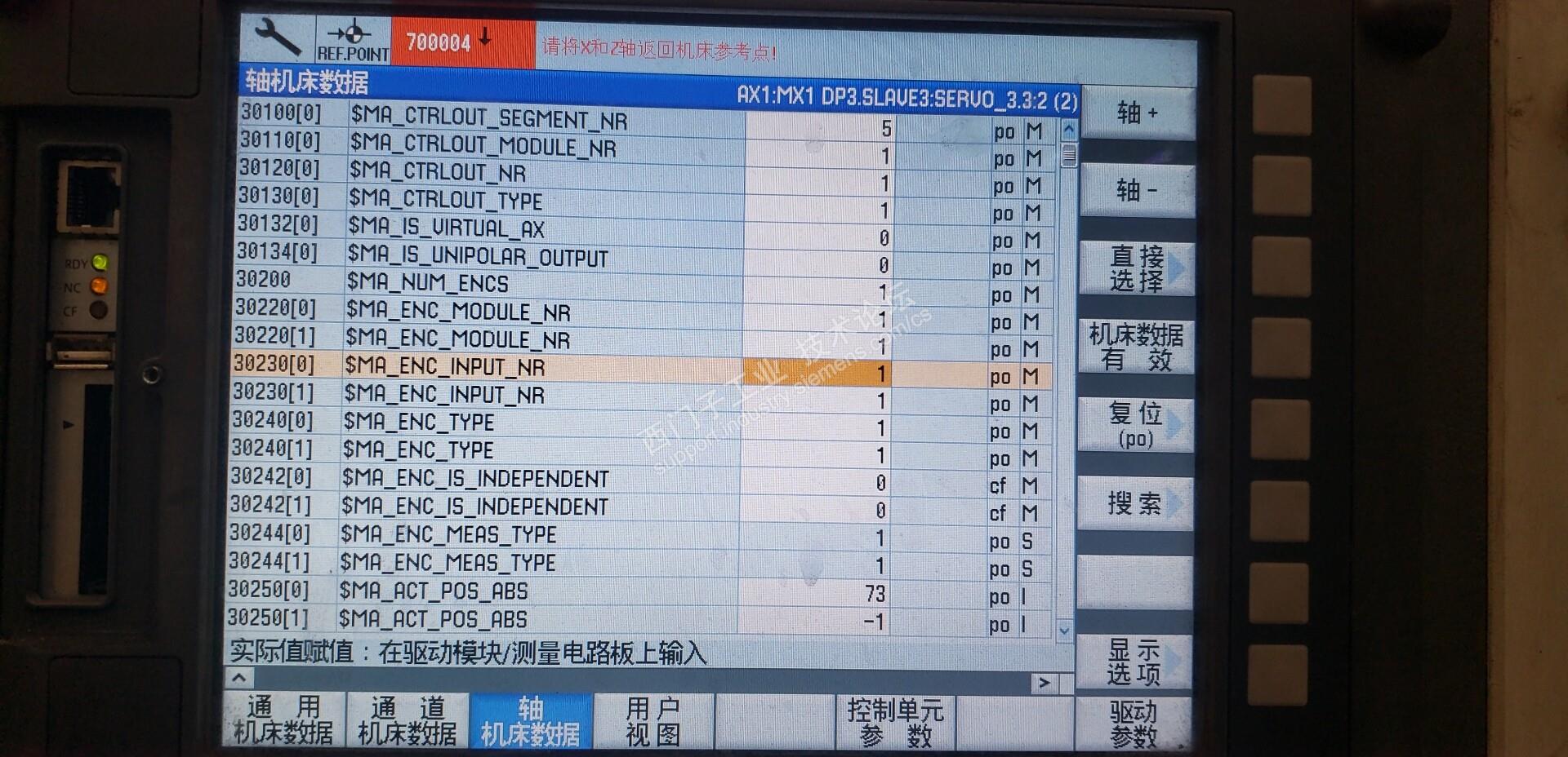

下面是相关轴参数
看上面 30200=1,30230【0】=1,30230【1】=2   看参数感觉应该电机编码器接在接口1,光栅尺接在接口2,生效的应该是电机编码器才对
我将30230【0】由1改为2,开机有2个报警,如下
报警26015,将31000【0】由1改为0即可消除;主要是个26002的编码器分辨率的报警,查看诊断手册,解释如下
但是在驱动参数里找不到P979这个参数?
所以请各位大神帮忙分析下,或者有了解朋友能否具体讲解下西门子测量系统是怎么分配和配置,按常理第一测量系统应该为电机编码器才对,还有关于这个26002分辨率报警、
