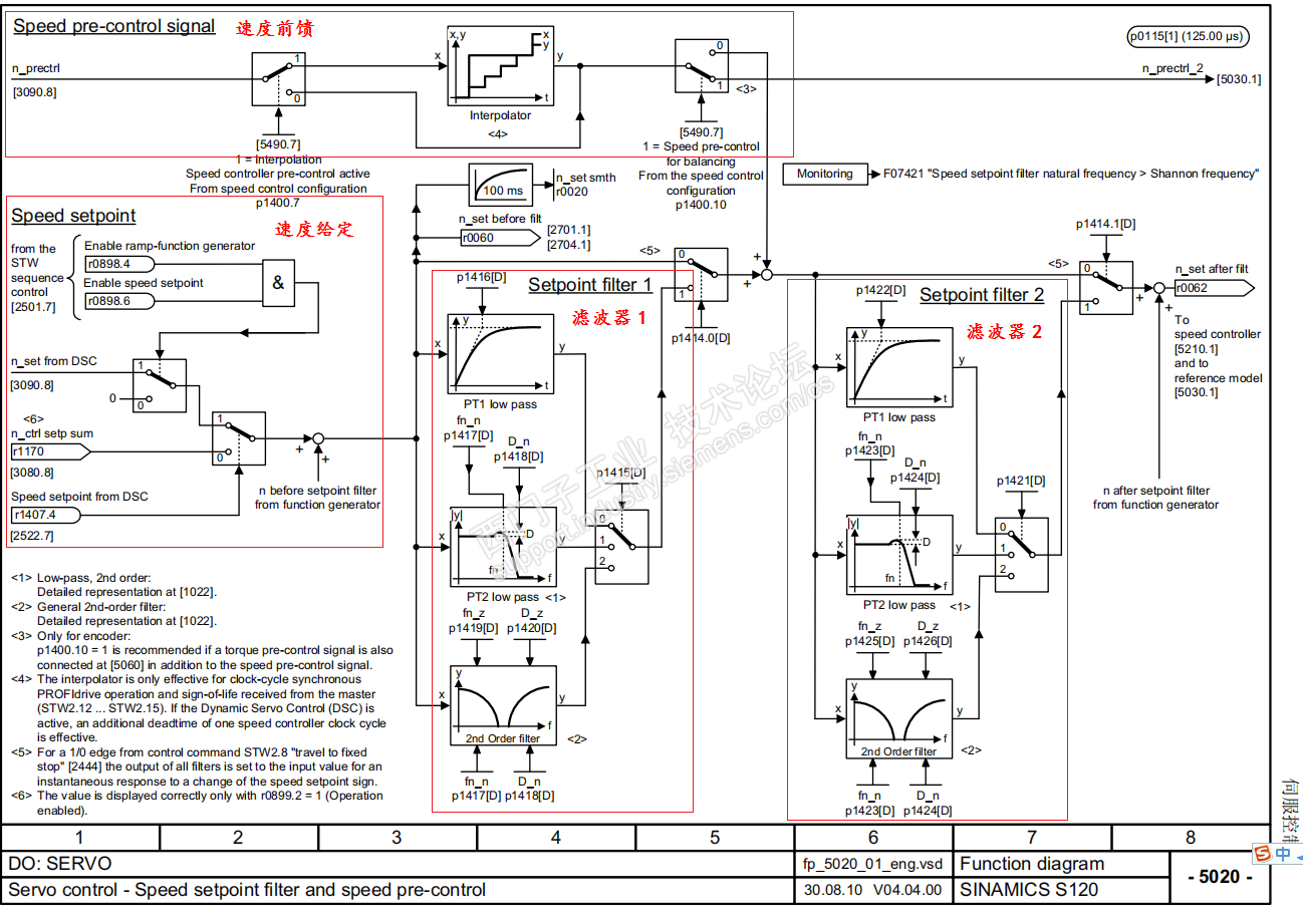

楼主,我觉得要看懂功能图并不难,主要是多查手册,搞懂每个参数的含义,楼主的功能图明显是典型的速度调节器的一部分,将功能图划分为几个区域,每个区域分别搞懂,整个功能图就一目了然了
速度给定是否经过滤波器,取决于开关(参数),默认在‘0’位,除非参数使能,否则,速度给定不经过滤波器1或滤波器2。
这样就容易理解了吧!
