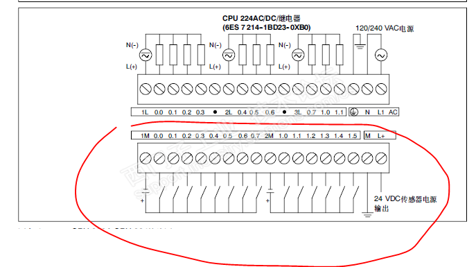

以下是引用战士11在2018-11-07 21:00:08的发言 >4楼
不应该,这是我在S7-200书上看到的,我这是照这原图画下来的,
以下是引用shine在2018-11-07 10:32:57的发言 >3楼:这个1L+是你想象出...
引用3楼详细内容:
这个1L+是你想象出来的吗?
200的输入端没有1L+端子,只有1M,2M。。。
要不,你把你看到的书,拍个照片传上来?
输入端 ,没有所谓的1L+,2L+。。。
