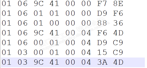

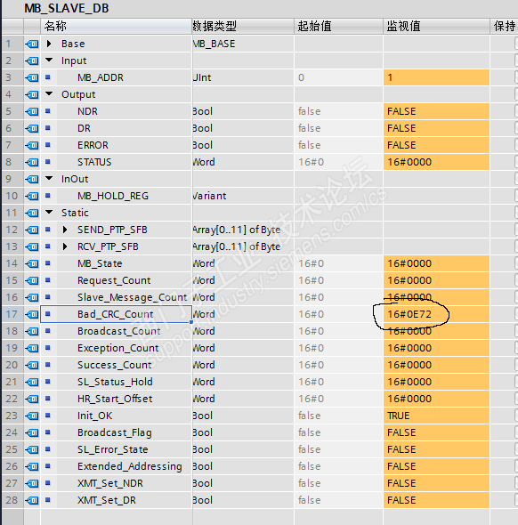

我用S7 1200搭建了一个modbus rut slave 服务器,在PC端通过自定义的通信包测试数据,PLC端每收到一个数据Bad_CRC_Count都会加1,其他状态不了。测试流程如下
PLC组态

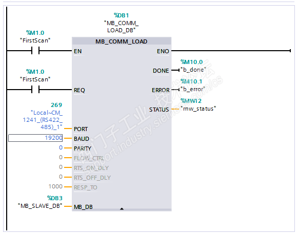

modbus rtu load

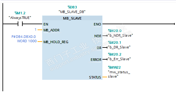

modbus rtu slave

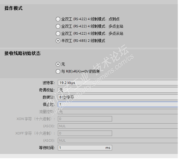

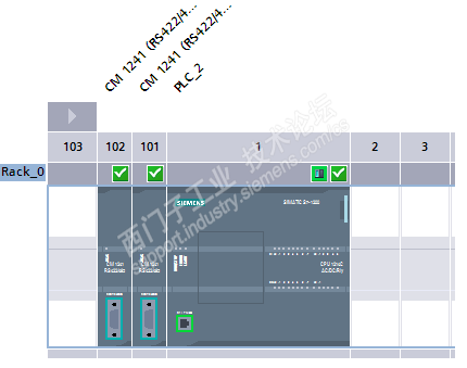

CM1241组态
测试状态寄存器,画圈部分就是提示的错误

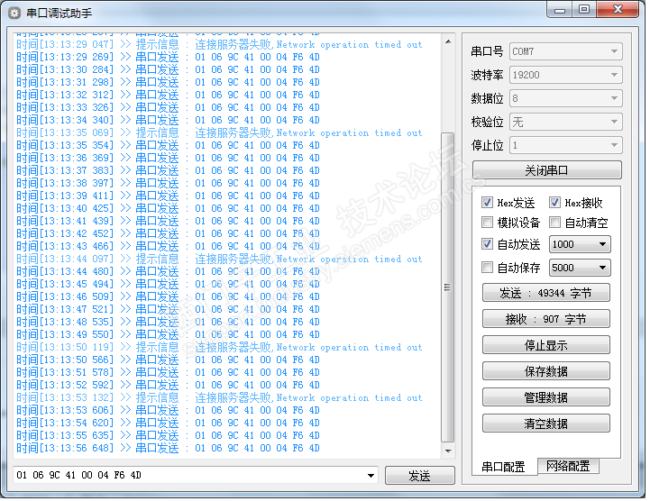

PC端串口
串口实际发送数据
通信包中目标地址是0001和9C41,即地址为0001 和40001,2个包都无法通过测试。
我有反复对比PC和PLC端485配置是否一致,均一致。CRC校验值我通过多个途径计算也都是对的。但是就是通信不上,请教是是什么问题?
