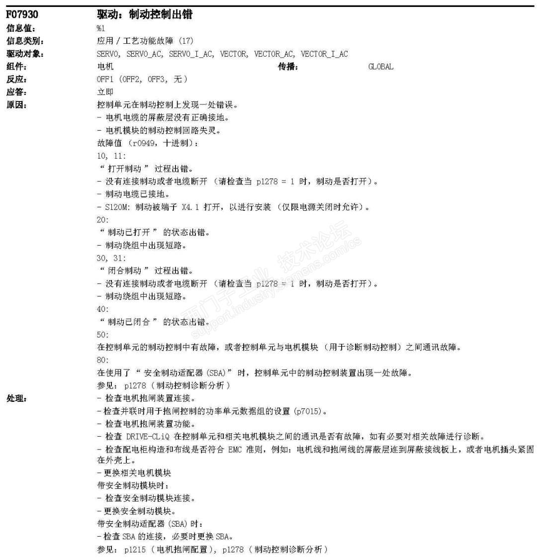

如何解决?在此之前,应该先阅读一下故障信息,通过参数r949,看看故障值是多少?把问题的方向确定。这叫调查研究,有的放矢。
