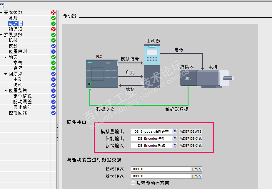

     唉,我今天也正在研究类似的问题。
     我的想法是:1200通过运动控制功能连接第三方变频器
                    变频器自身做速度闭环,1200通过profinet总线控制给定变频器速度(配置详见截图)
                    外部profinet接口的位移传感器做绝对位置检测。

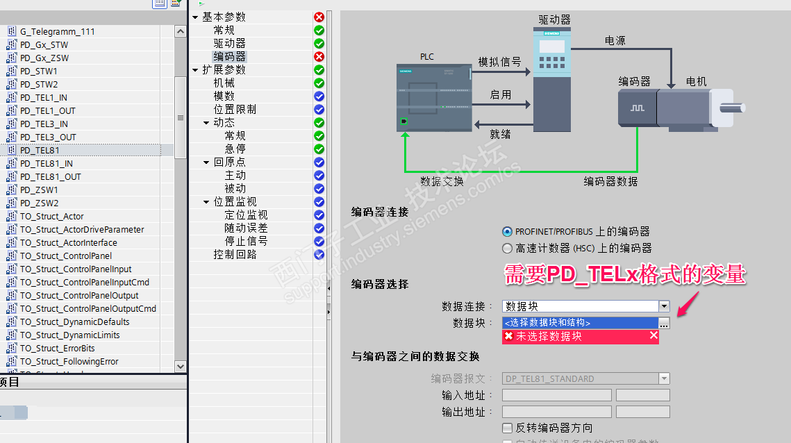

      现在组态上,卡在了编码器这一项,需要建立个PD_TELx类型的数据,现在自动生成的数据类型只有PD_TEL81_IN与PD_TEL81_Out;
       不知道方案根本性是否存在问题。
