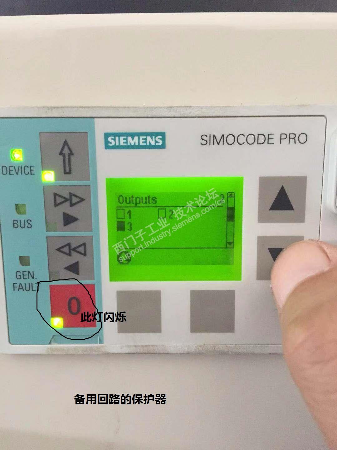

 请问我这用于低压电机使用的电机保护器,最近增加设备,使用备用回路。按图纸接线后回路不启动,更换同功率已投用的电气回路,可以正常启停。控制方式就是3Kw电机,使用操作柱进行直起。是保护器需要重新设定吗,需要怎么设定,需要购买专门的通讯电缆和软件吗?
