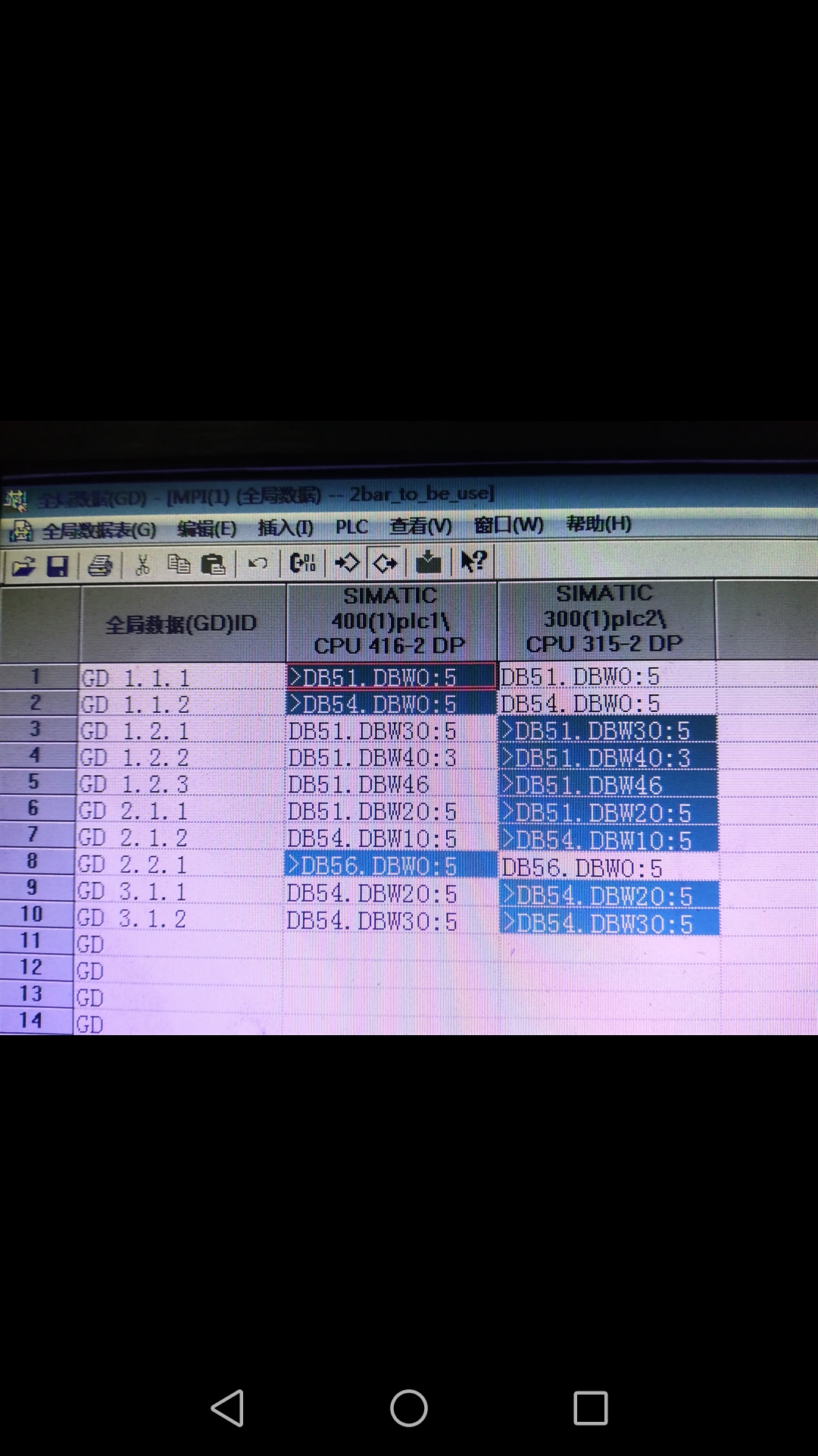

按步骤建立好组态,测试的时候发现有些数据正常传输,有些数据接收不到。不知道什么原因。是干扰还是扫描时间太短?还是别的原因?求大神帮解。另通信扫描时间怎么修改?
