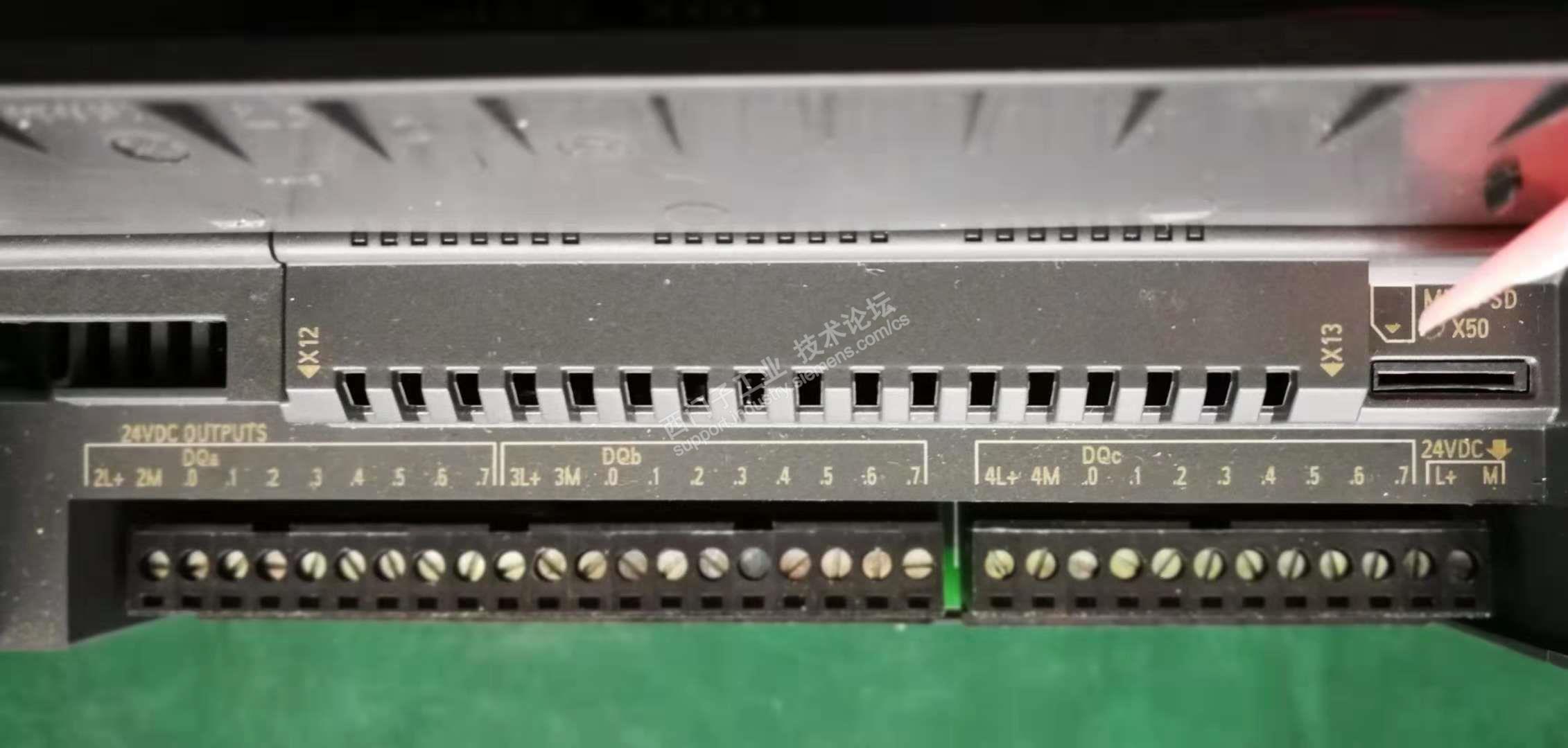

以下是引用战士11在2018-11-09 19:20:54的发言 >14楼
朋友我现在问的是1L+是什么啊
以下是引用20160724N8P8D4在2018-11-09 09:46:19的发言 >9楼:这个M,L+是PLC...
引用9楼详细内容:
这个M,L+是PLC自己提供的24V电源,如果你用外部开关电源提供电源,就可以不用。如果没有用外部开关电源提供24V电源,你就要用M,L+的24V电了。你的书上的图片没有用外部的24V电源,用的是PLC提供的24V电,书上的图片是正确的。实际应用中,信号比较多,都用的是单独的开关电源。
这个1L+来源是smart200或者s7-1200,都有这种标示。是晶体管输出每个输出字节的供电,比如输出0字节是2L+,输出1字节是3L+,不必纠结,就是一组电源。
