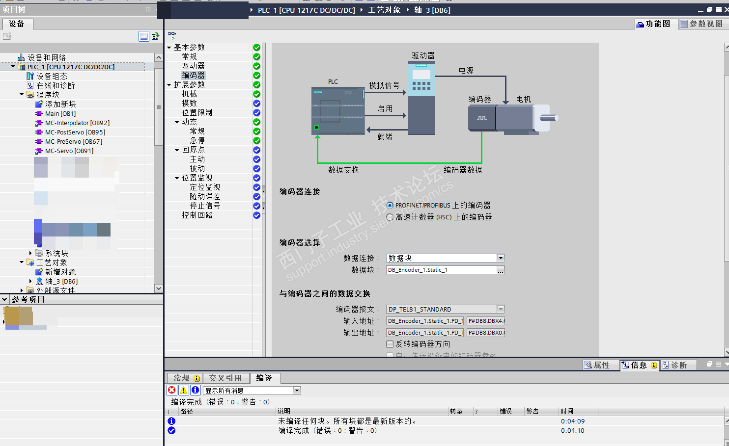

以下是引用sustedu在2018-11-10 00:06:38的发言 >2楼
按楼主的方法,从西门子示例程序内拷贝了PD_TEL81数据结构,工艺内的组态好像是通过了。只是不知道下一步如何进行。
组态成功了,就需要把第三方编码器(位移传感器)的数据包装成西门子标准编码器报文81,实例中是直接用的模拟量伪装成报文81,而且看似很长,其实很简单,大部分都是些判断,溢出,错误处理等。
PLC处理顺序为MC-PreServo>MC-Servo>MC-PostServo。
MC-PreServo可编辑,这里面添加编码器包装程序。
MC-Servo不可编辑。
MC-PostServo,可编辑,对运动轴输出做二次处理,根据需要是否添加。
剩下来就一样了,该调用什么命令,绝对定位,相对定位什么的。
关键在于MC-PreServo中如何将第三方数据包装成西门子标准编码器报文81。
我是直接复制实例中的,对报文81的格式和定义并不清楚,并且采集普通模拟量传感器时,AD值一直会有三四个波动,导致即使轴未启动,这个位置也一直跳。
