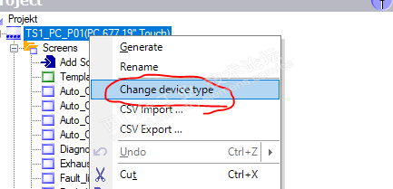

打开原程序,再更改设备类型

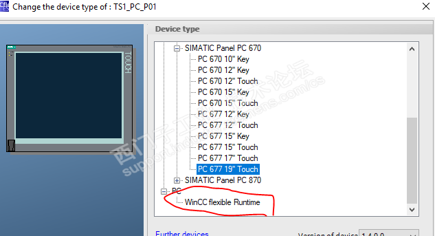

改MP377为PC_runtime

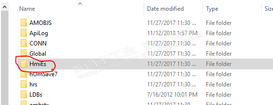

仿真运行项目之后,在你项目的HmiEs内,把仿真生成的文件添加到AUTO_start.

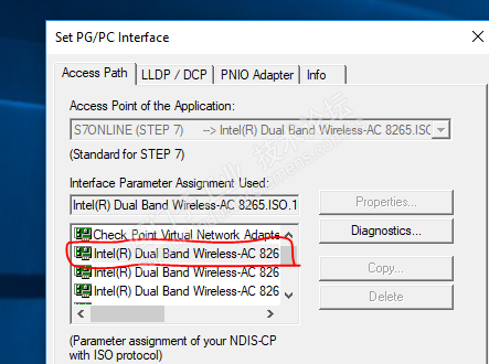

最后不要忘了改SET PG/PC为你的网卡通信。

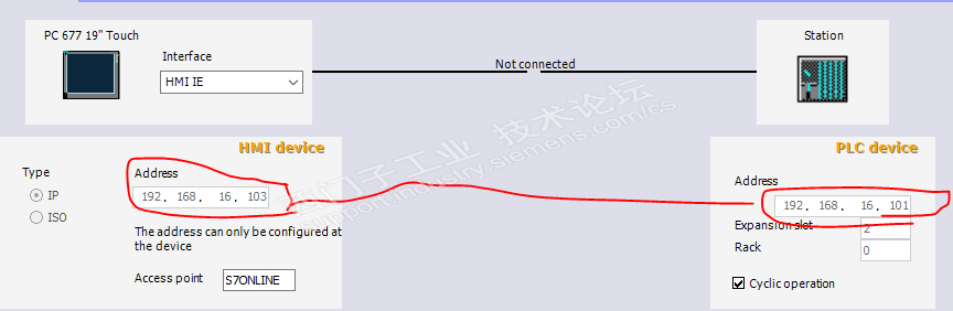

电脑IP要和PLC为同一网段。
