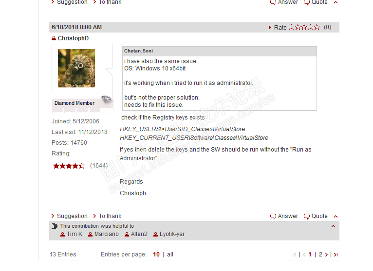

此问题已经解决,经过收集西门子论坛关于此问题的信息,总结如下: 共同的特性都是因为使用Windows10系统,并且都是通过管理员运行的方式可以继续运行,但通过管理员运行的方法不是完全正确的形式,所以我找到了注册表方便的内容。删除如下图里面的Siemens文件夹就搞定了。
