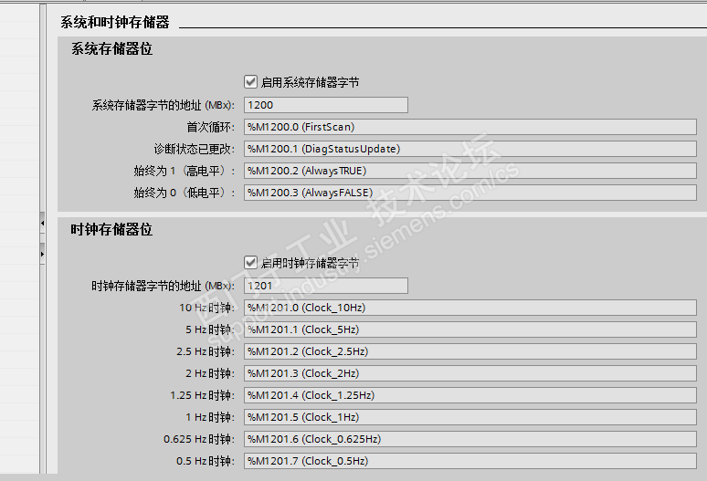

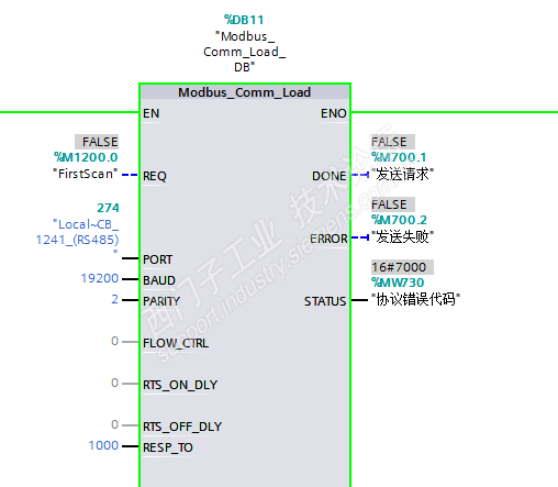

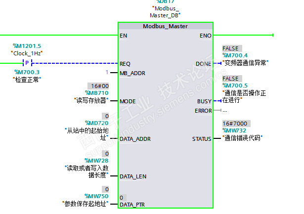

用PLC1200与变频器进行485通信,按照教程上面操作就是通信不成功。出现16#7000代码,我查了这个代码的意思是块空闲,但不知道是什么意思。
