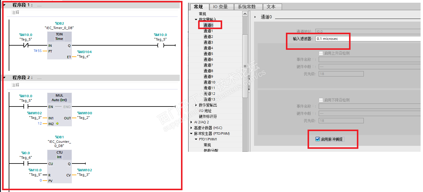

为什么1200连600HZ的脉冲都检测不出来

我用S7-1200的 I0.0 去接受一个最高600HZ的脉冲源,当我把脉冲源的发射脉冲从0慢慢加的时候,发现加到超过200HZ的时候,PLC就检测不出来了,就是检测到的频率不再增加,反而有下降的趋势. 具体程序和设置如下图片所示,麻烦大家帮忙看看,为什么会这样呢? 是我哪里设置有问题吗?
我是用的加计数器,通过检测每5秒钟的脉冲数,然后乘以12,得出每分钟的脉冲数.
