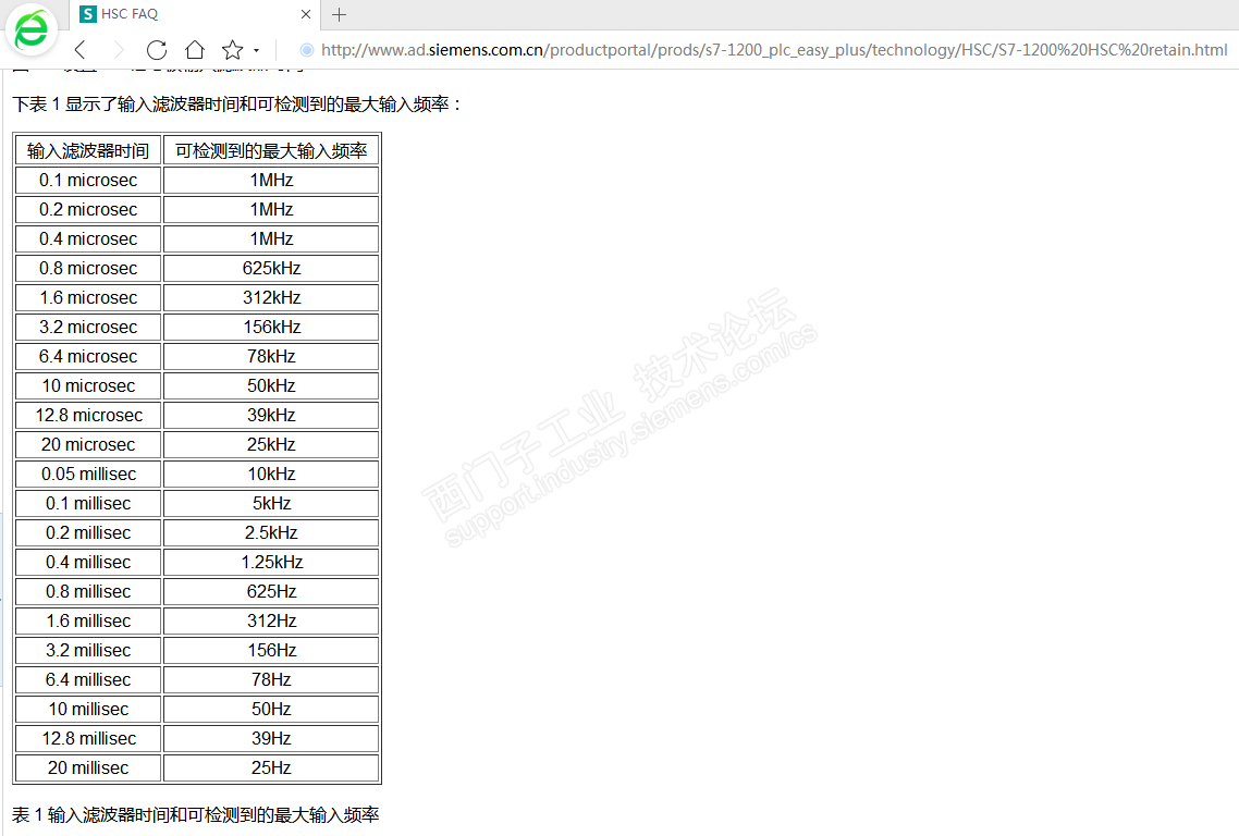

以下是引用yming在2018-11-13 10:24:20的发言 >6楼
使用高速计数器时,要把该端子的滤波关掉。
很早,1200推出时,就说过这个问题。
另外,硬件设置修改后,下载硬件组态了么?
以下是引用baileycyc在2018-11-13 09:52:31的发言 >4楼:滤波时间有从 6.4ms,...
引用4楼详细内容:
滤波时间有从 6.4ms, 1.6ms, 0.8ms 一路往下调的,发现滤波时间越短,PLC能检测到的脉冲数越高,比如设置成1.6ms的时候,只能检测到100HZ左右,超过100HZ就检测不出来了。
硬件组态都有下载。 另外,官网上说要设置滤波时间啊,如下图所示:
