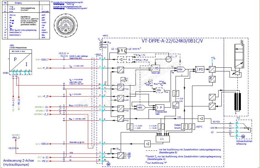

电控泵方向控制由西门子4 Axis (ADI4)模块输出:
电控阀控制:
VT-DFPE-A-22/G24K0/0B1C/V
