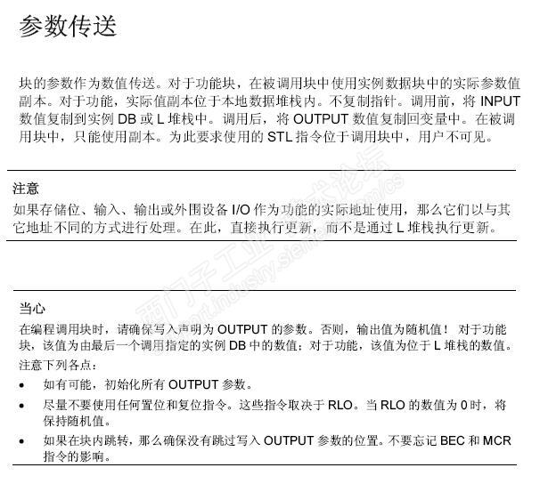

以下是引用伊默在2018-08-07 11:43:17的发言 >15楼
确定 对于FC来说,一个接口类型“IN”在STL编程环境下既可以读也可以写操作,够了  ???
这真是颠覆了我十几年的认知啊!
IN :在调用开始时, 从实参复制到形参
OUT : 在调用结束时, 从形参复制到实参
IN_OUT : 在调用开始时, 从实参复制到形参;在调用结束时, 从形参复制到实参
难道不是这个规律么?
而对于IN,假设实参为指针, 那么调用开始的时候传递的是指针, 在块内对指针指向的寄存器进行了操作。 这样即使在块结束后没有形参到实参的输出,但是指针指向的寄存器已经操作了。这就有点类似"IN_OUT"的效果了... ...
这个FC块的IN可以写的问题,我在10年就发过贴子了,是基于STEP7的,版本V5.2,见链接:
http://www.ad.siemens.com.cn/club/bbs/post.aspx?a_id=670344&b_id=4&s_id=23&num=25#anch
在编程手册里有这样的说明:
