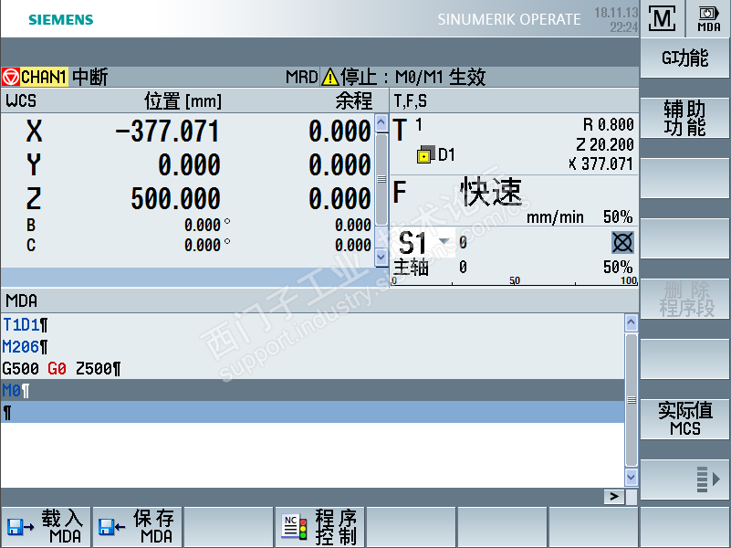

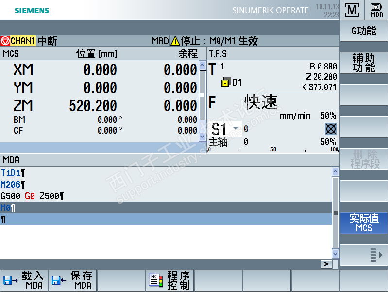

请教各位大侠一个问题:
   840DSL设置哪个机床参数能够在机床坐标系中显示真实的Z轴坐标而不在Z轴的机床坐标系中自动累加所装车刀长度2的$TC_DP4和磨损量$TC_DP13?
下面第一张图是机床坐标系的显示,第二张图是工件坐标系的显示,
