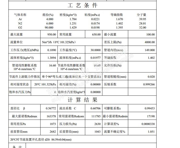

以下为我对孔板流量计的流量进行温压补偿的理解,现在有点不确定是否准确,希望各位讨论讨论,看是否正确!
例:一孔板流量计计算书如下:
                                                                                 图1
此计算书为厂家提供,我们当时要求厂家设计温度30℃,设计压力0.109mpa(绝压)条件下,正常流量650 ,最大流量950,最小流量100,上图为厂家提供的计算书。

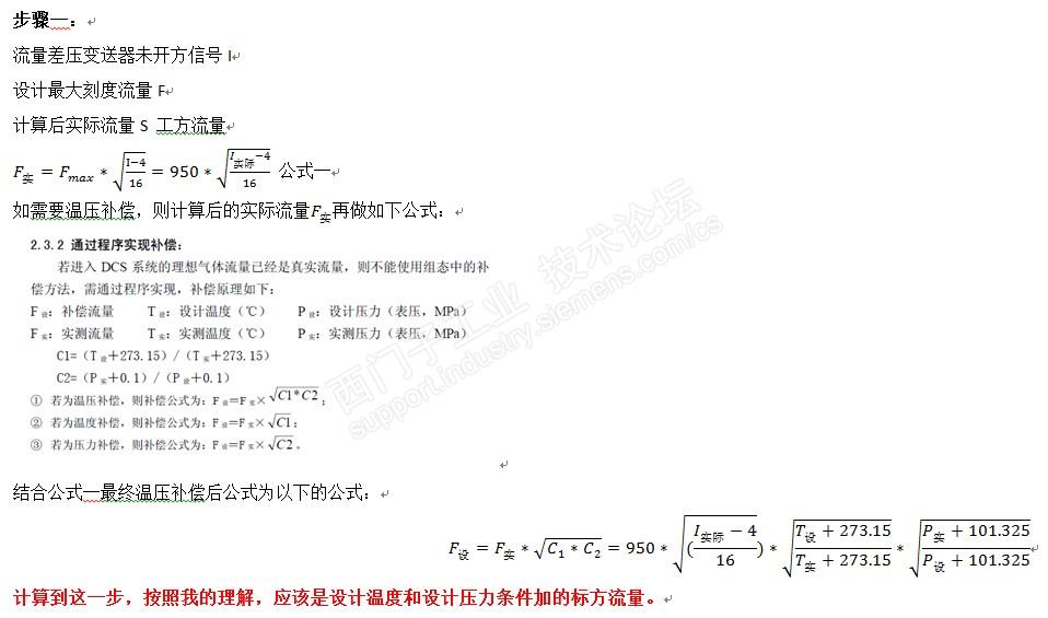

2.我PLC程序接收压差变送器4-20ma未开方信号,在程序中做如下处理,并进行稳压补偿。如下图2

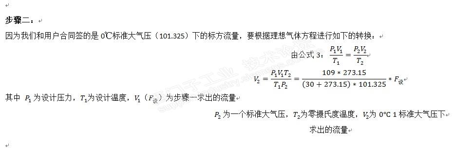

和孔板厂家联系以及查了网上的资料,说是到步骤一结束,温压补偿完就是标方流量,我的理解是这个是后的标方流量是设计条件下的标方流量,而不是0℃,一个标准大气压下的标方流量,如果要0℃ 1标准大气压下的流量,则需要用第二步骤的公式进行转换。现在就是要不要第二步骤这一点有疑问,还希望大侠们讨论讨论!
