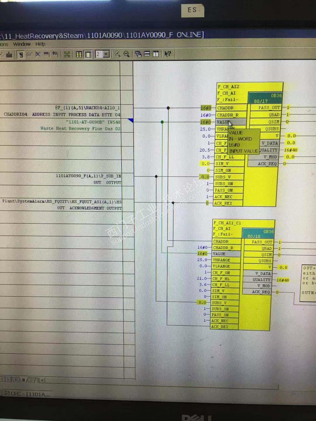

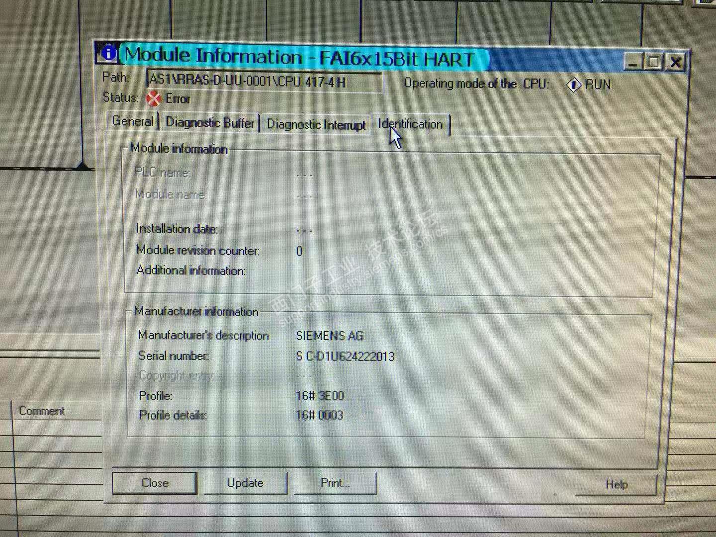

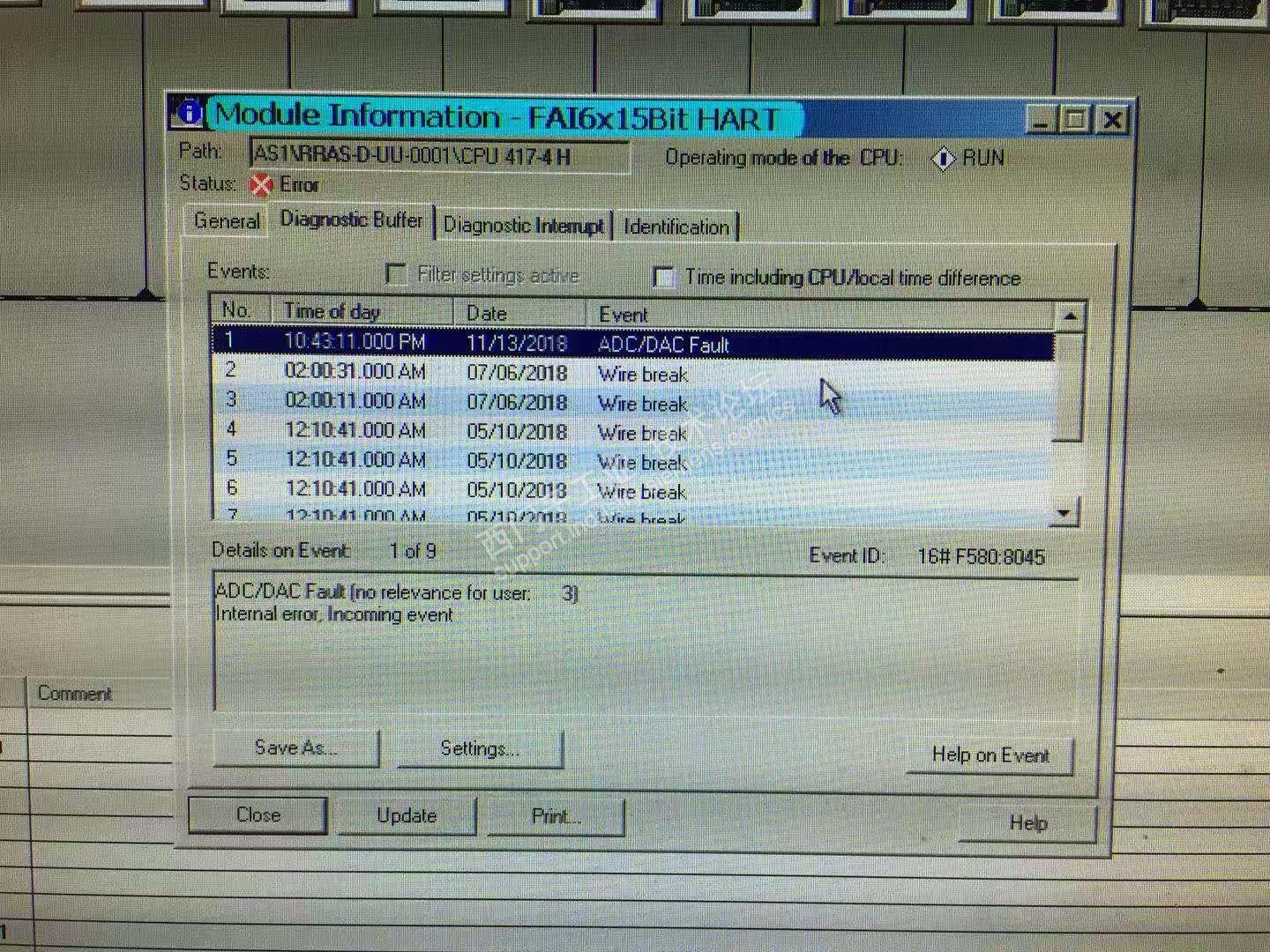

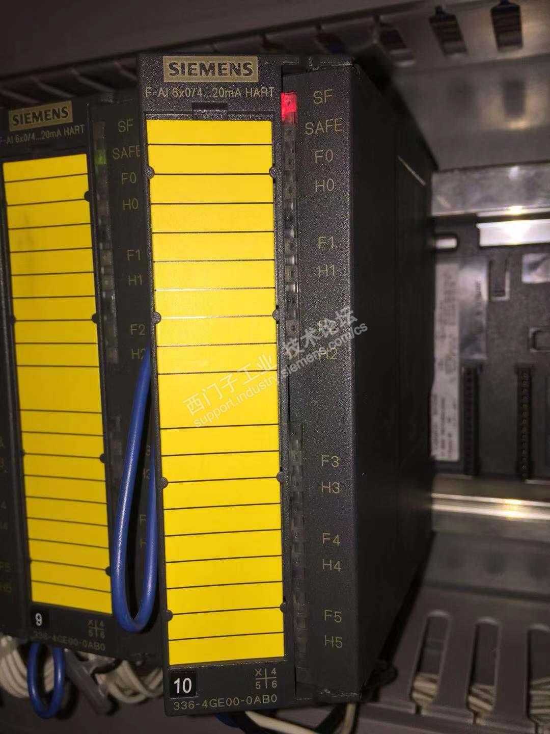

 现有一AI卡,只连接了一个设备,PCS7显示数值为零,量回路有电流为5.1mA。发现卡件SF灯常亮,我应该从哪查起,附图硬件诊断信息及程序在线监测状态。
