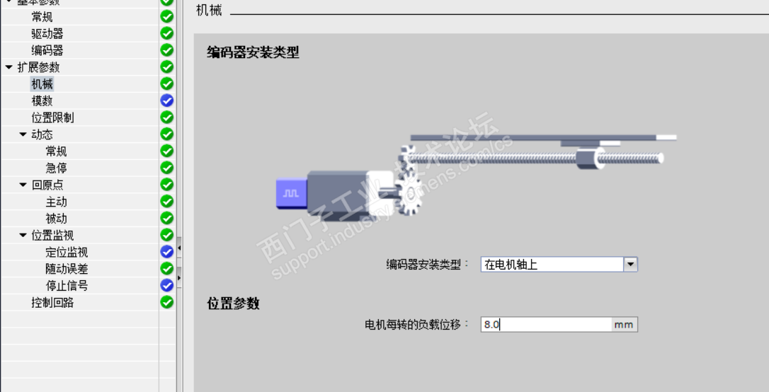

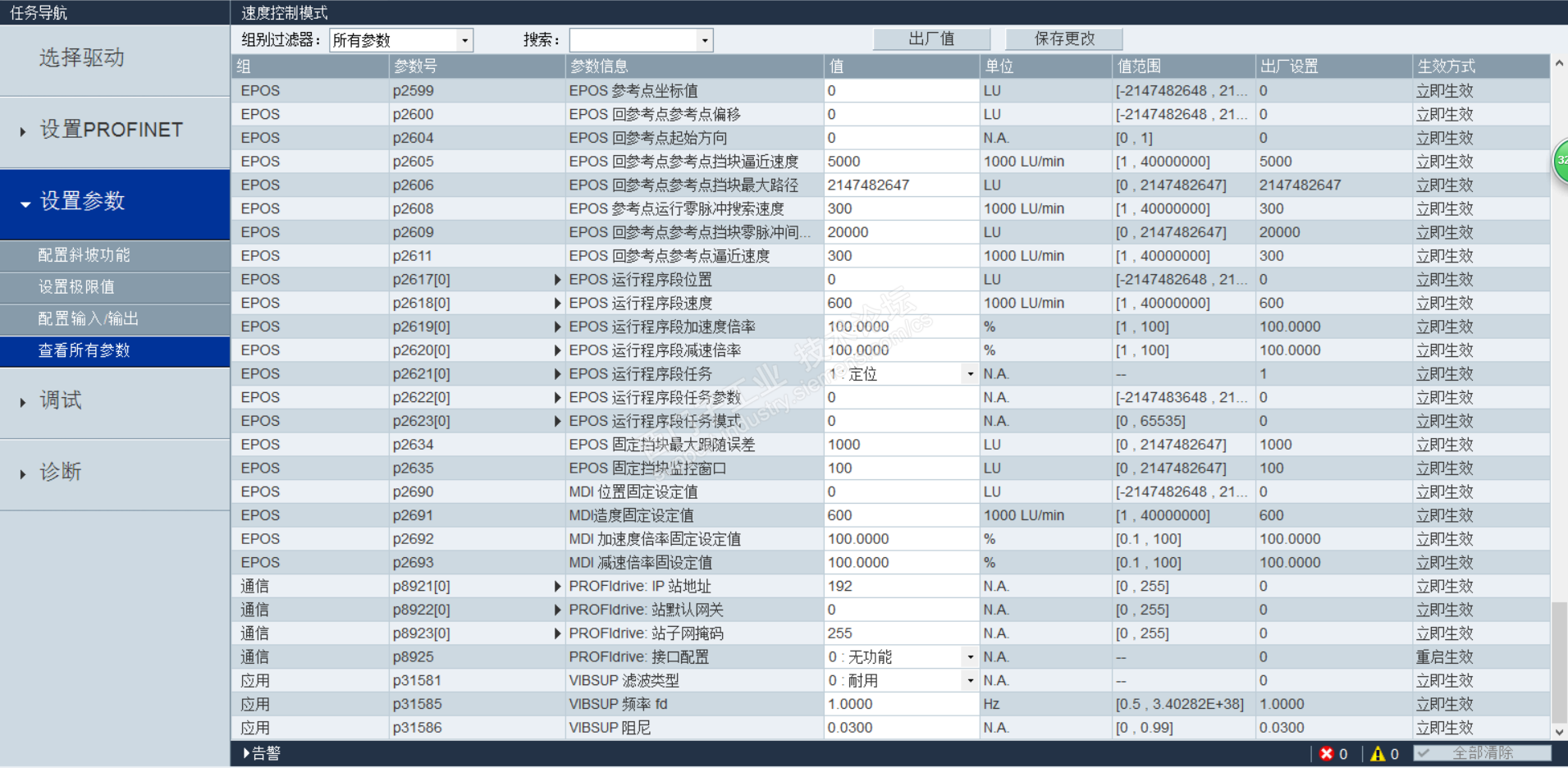

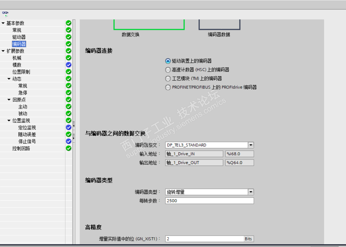

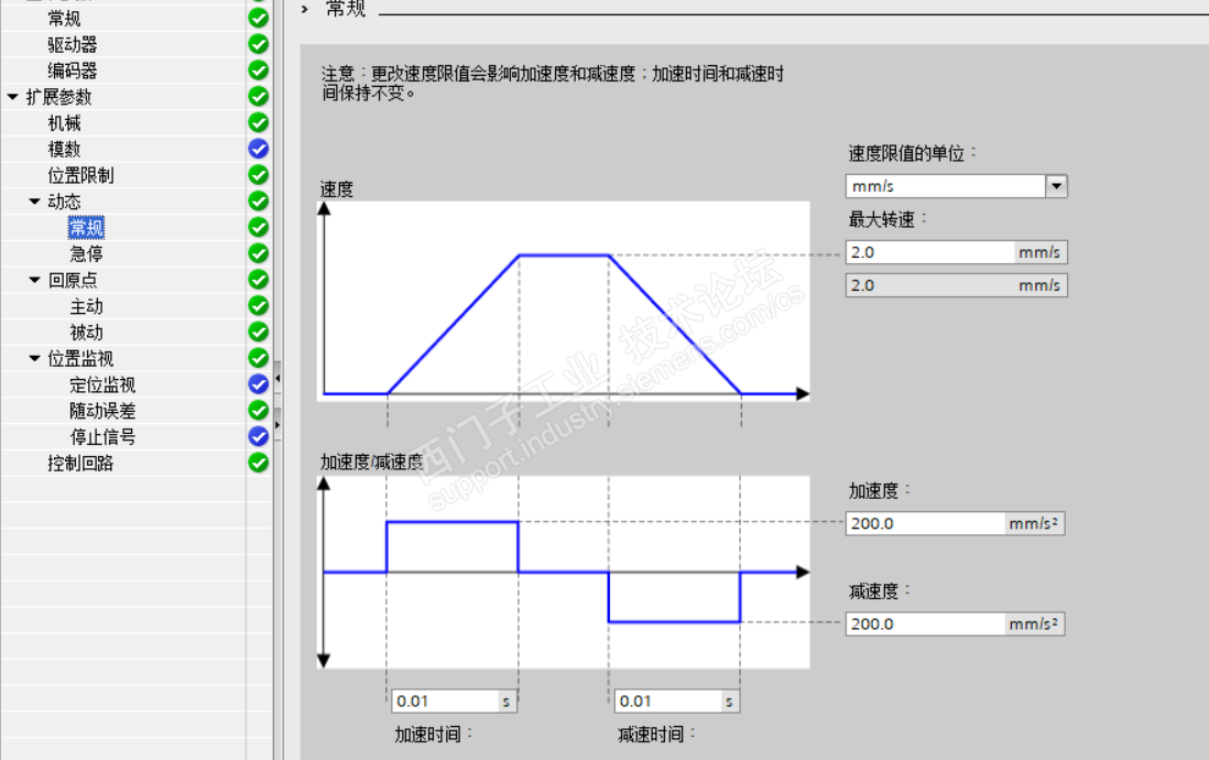

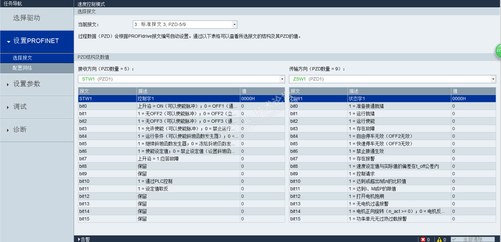

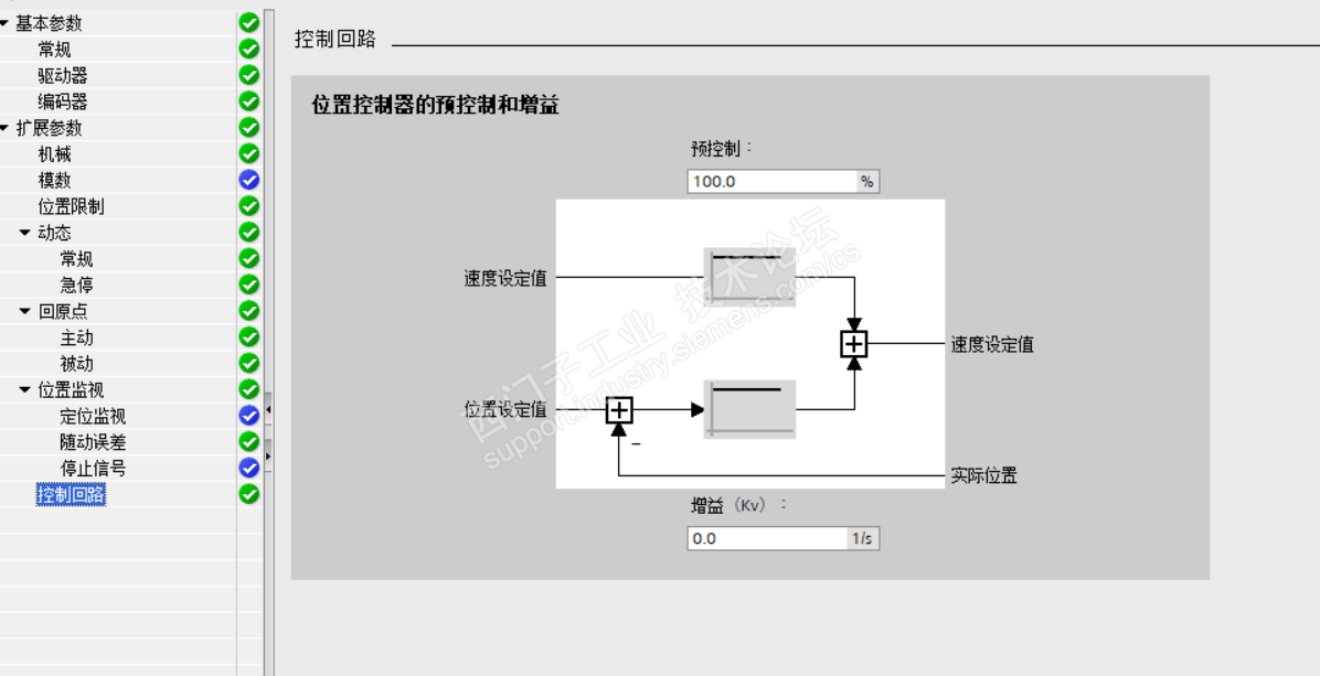

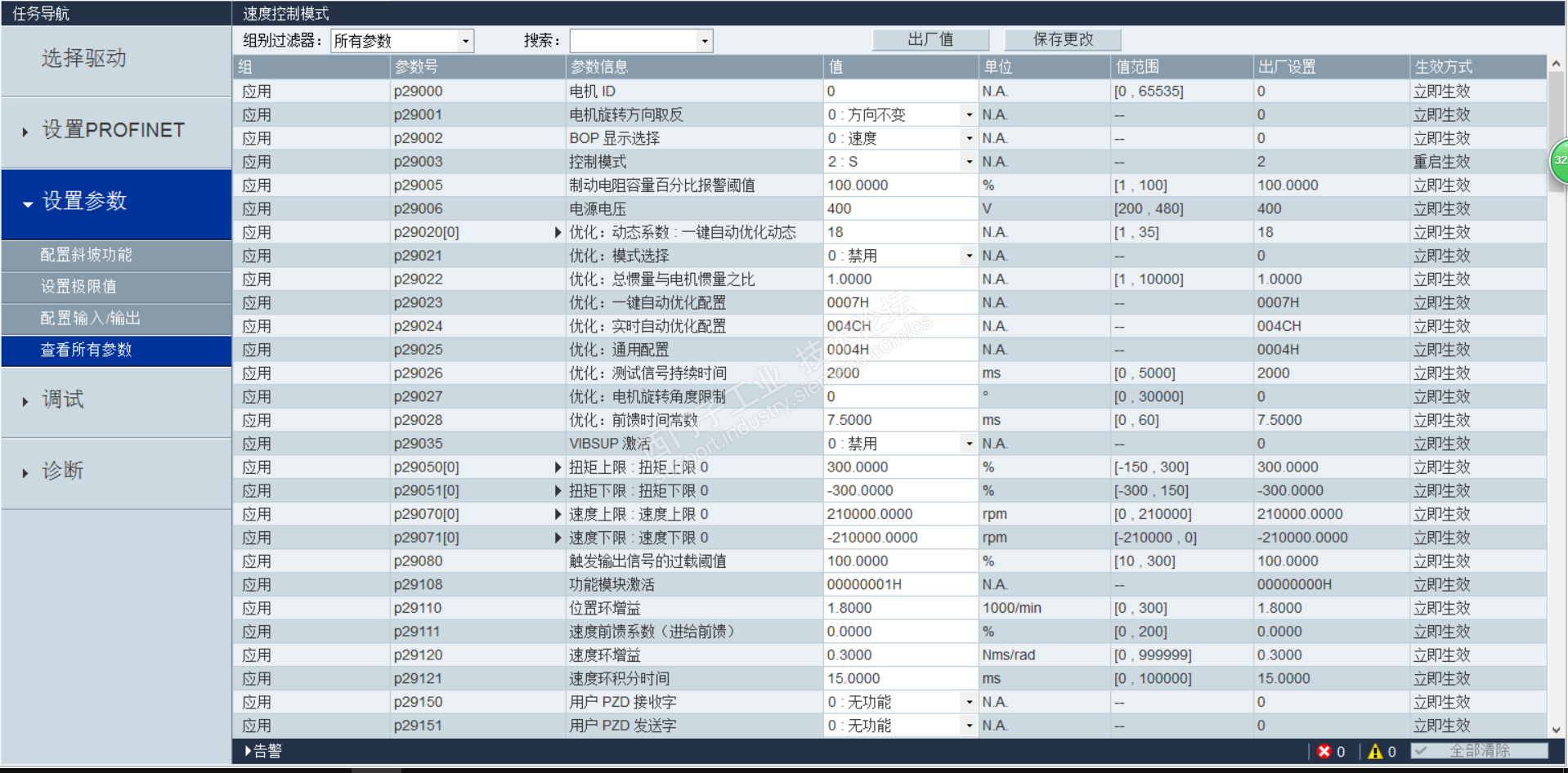

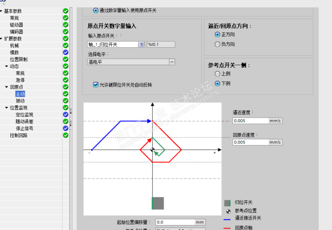

 我用1200/DC/DC/DC的PLC通过 PROFINET 连接SINAMICS V90 PN通SINAMICS V-ASSISTANT
设置了驱动器的参数,我是按照https://support.industry.siemens.com/cs/attachments/109742662/1200control90PN.pdf 这个文档一步一步设置的,请问我这样设置有错误的地方吗?我的丝杆转一圈的位移是8mm,其他的设置就没动过了,可是我在博途V15的组态面板里面调试一下点动,哇,电机飞车,速度超快的,只能设置0.005mm/s这样才慢慢转,点击回零,往回零方向回,检测到零点后就正反转几下就又往回零方向走了,一直到限位才停下来,找不到原点啊,请问这是怎么回事啊!我的零点传感器是光电传感器的,不是金属传感器,但好像换金属传感器也是这样的问题,原点传感器接在PLC上,求高手帮忙解决
