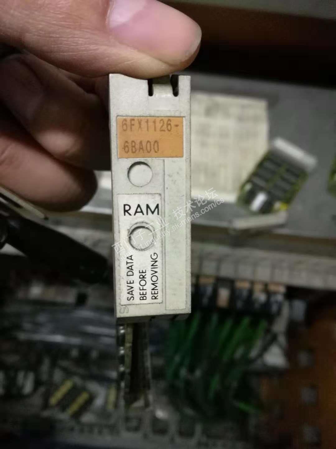

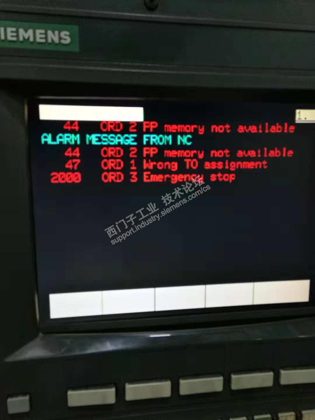

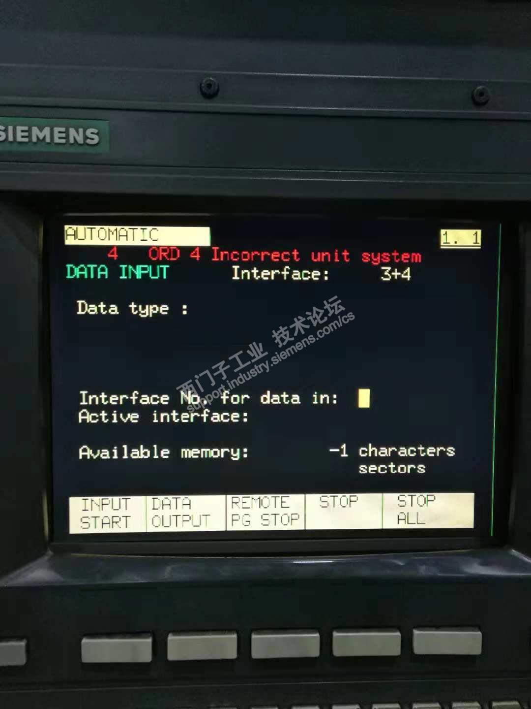

我单位有台西门子880M系统机床,今年在加工过程中死机,经过初始数据准备传输数据时发现机床内存为-1
,报警提示44号报警(44 Part program memory not available)经过更换Basic module for part program memory  6FX1 126-7BA01板子和RAM submodule, 128 Kbyte RAM in SMD (PP memory + UMS) 6FX1 126-6BA00
内存卡后仍不能发现零件程序内存。有了解的如何处理?
