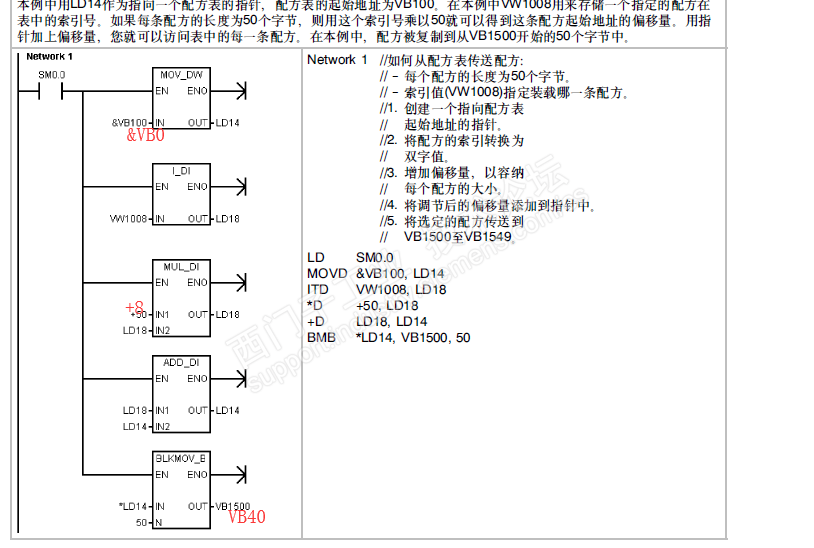

为了做好这个几百个数量的程序,为了程序的简化,决定使用指针的方式进行。因为以前使用施耐德Somachine进行编程,使用数组就很好解决了这个问题。但是在S7-200中没有数组,只好听从西门子技术工程师的编程方向:使用指针。
1、要明确指针一些符号的概念: 如VB10=20  "&" 是取址符号:如&VB10是取的值是地址:10
                   "*"是取值符号,如*VB10是取的是数值:20

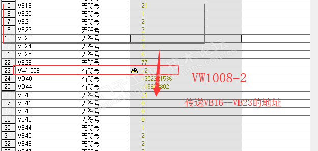

为了方便了解实际中的程序运行情况,我做了一个简单的例子
